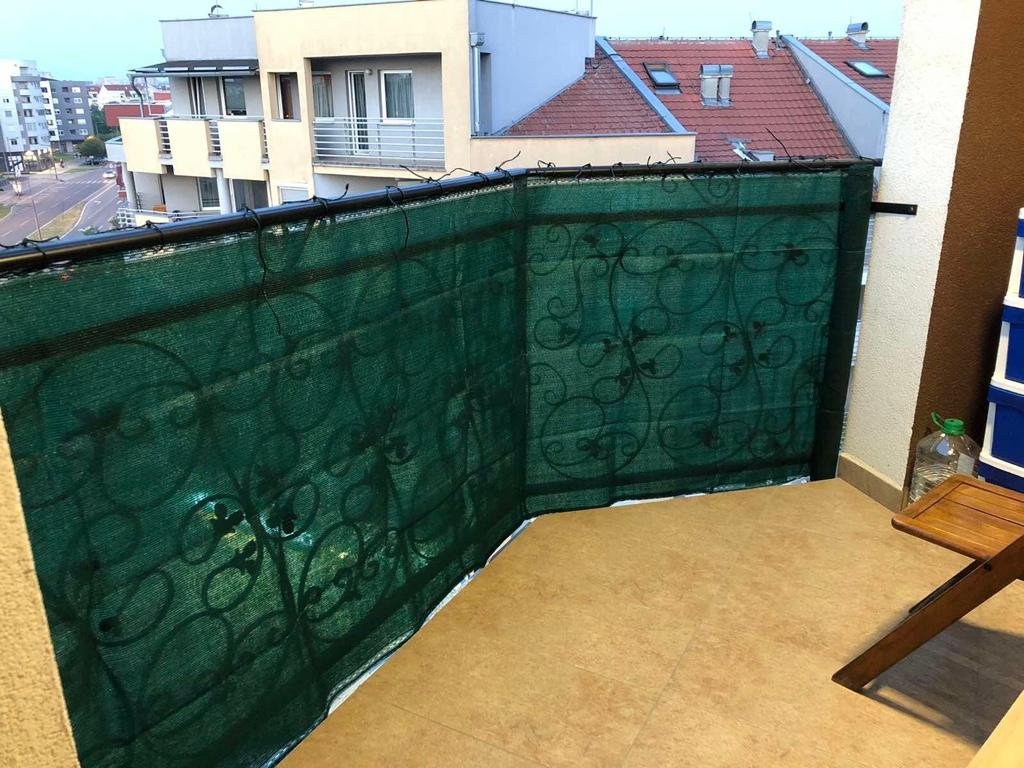

Sta mislite o deking ogradama? Hteo bi da pokrijem ogradu od terase, prvenstveno otvoreni donji deo da zatvorim, a i zbog privatnosti. Kovana je ograda, uzeo bi svakako u istoj boji. Mrezu sam nabacio privremeno dok ne vidim sta cu, posto mi se ne zastakljuje terasa. Jel ima neka firma u NS-u za preporuku?

Ja bih metno neko staklo zamućeno.

Za sličnu namenu ja sam stavio Lexan pre 15tak godina, i dalje je kao nov a vrši besprekorno funkciju. (zaštita od vetra, snega i delimično od pogleda).
Ima ga svuda, sigurno u N. Sadu ima u "Uradi Sam".
Uzim i prateće lajsne za uokviravanje.
Jednostvano se postavlja, ja sam sve uradio samostalno.

Mislim da je deblje od lexana, svakako mi treba da popunim taj razmak od ograde do ivice terase.

shandu90 napisao: 19 Okt 2022, 21:47 Sta mislite o deking ogradama? Hteo bi da pokrijem ogradu od terase, prvenstveno otvoreni donji deo da zatvorim, a i zbog privatnosti. Kovana je ograda, uzeo bi svakako u istoj boji. Mrezu sam nabacio privremeno dok ne vidim sta cu, posto mi se ne zastakljuje terasa. Jel ima neka firma u NS-u za preporuku?
grozno je ovo na slici.
staviti neko staklo, lexan...

Ne razumem šta je deblje od Lexana, i od koje debljine Lexana. Njih imaš od 10tak mm pa sve do 50mm debljine, Lexan original ili kopije drugih proizvodjača.
Ma ovo je ona mreza iz lidla, da se premosti dok ne uradim trajno resenje. Ti kanapi su drzali mesto samo pri montazi.
