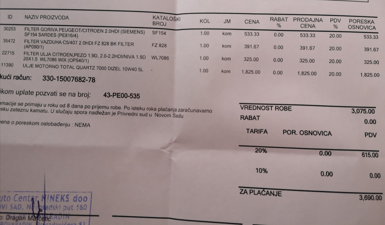

Hdi bagatela.

Filter ulja od Lade njive
Re: Servis - Razno
U Ladu je isao fabricki dizel motor od Pezoa.

Jeste, ali ne HDi nego onaj stari 1.9 D/TD. Mada moguće da je ostao isti filter, šteta da se baci
Edit: sad gledam račun, jeste isti filter. Ćoroskop.

Uzeo mehanicar 1000 din.LukaMaletin napisao: 22 Avg 2019, 19:18 Još da ga i sam uradiš i na konju si![]()
Re: Servis - Razno
2.0 HDI i jeste stari 1.9D/TD upgrade, to je jedan te isti u osnovi tj identican blok motora pa time i filter ulja (i jos sto sta drugo).
U Ladu je isao koliko se secam samo atmo 1.9D.

Skoro smo negde na forumu vodili diskusiju baš o Nivi sa dizel motorom.
Nisam znao da je 2.0 HDi u osnovi stari 1.9D/TD, mislio sam da je projektovan od nule.

Taj dizel koji se ugrađivao u Ladu imao je oznaku XUD 9L, ako vam nešto znači
