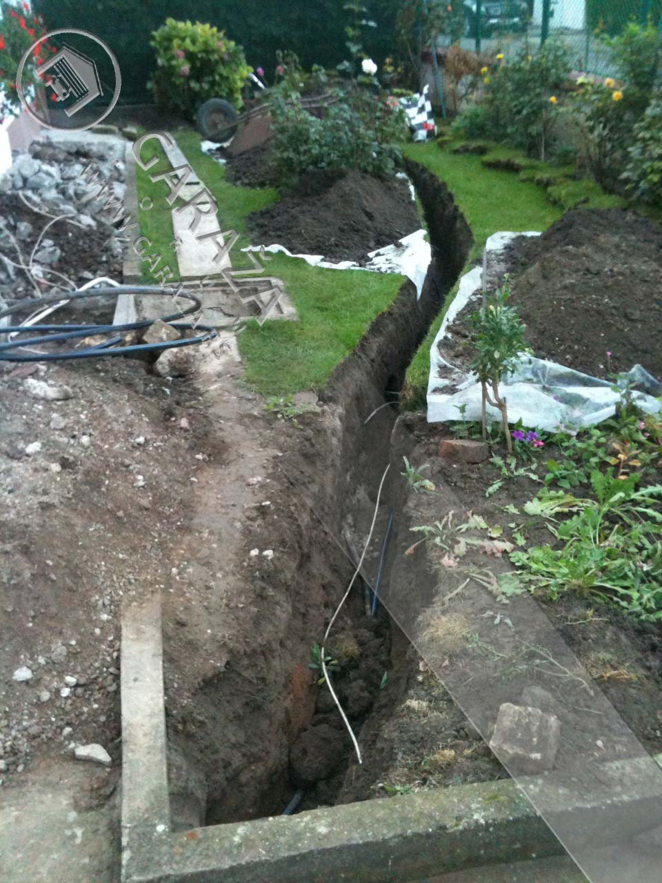

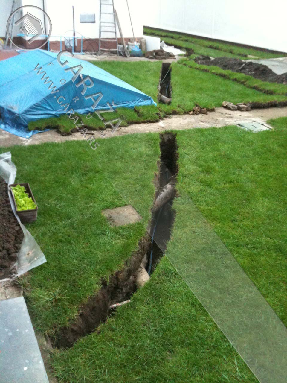

Evo da se pohvalim, imali smo malu intervenciju u dvoristu. :rofl:
