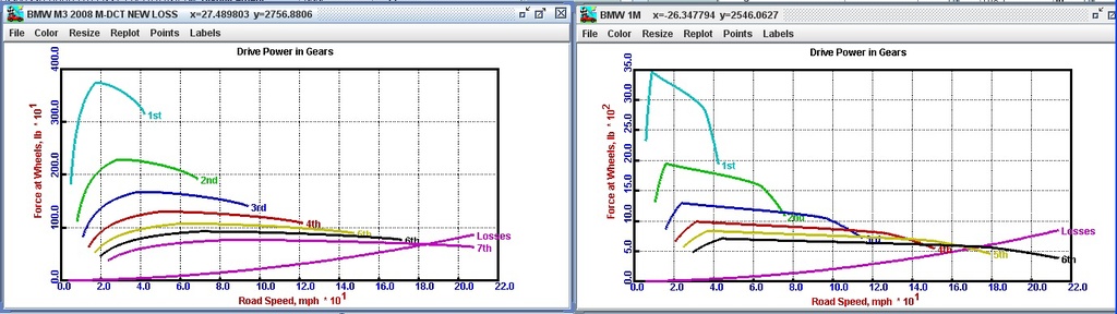

I za sportske automobile princip odabira prenosnih odnosa je isti koliko god da se oni vozili u visokim obrtajima. I dalje im je maksimalna obimna sila na točku, a samim tim i moment i ubrzanje, na broju obrtaja gde je maksimalan moment.
Za M3 iako ima 7 stepeni prenosa sve ovo i dalje važi, a i za M1

Probaj da citas grafik "vertkalno" a ne "horizontalno" jer to je ono sto je bitno...
Postovi: 13451
Re: Odlično objašnjenje šta je snaga, a šta obrtni moment :)
Misliš da obrne ose?

Ne nego je gornja kriva uvek iznad donje u većem svom delu, pogotovo na višim obrtajima. Ako je onaj pik na svakoj krivi posledica maksimalnog momenta, posle kog kriva kreće na dole, vrednost ubrzanja i na tom padu krive je uvek veća nego na krivi ispod, barem u većem delu krive, kao što sam i rekao :)
Ne znam šta je tu komplikovano.
