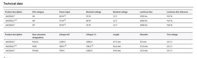

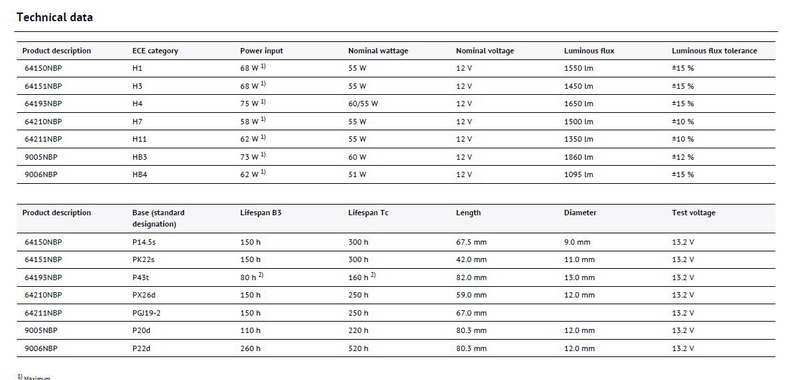

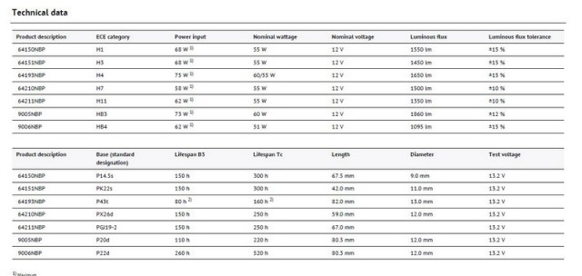

Radni napon sijalica u farovima je 13,2V. Na tom naponu se testiraju i to je referentni napon. Nešto niži napon produžava životni vek a ne skraćuje! Za viši napon životni vek se smanjuje i to negde u literaturi ima dato tablično, tako da ona koja radi na naponu od 0,5V višem ima recimo duplo kraći život. Životni vek zavisi i od vrste fara, prečnika sočiva, udljenja stakla itd...
Evo fabričke tabele ispitivanja Osramovih sijalica, Night braker + i Ultra Life. Uporedite životni vek i ostale podatke, pa je jasno zašto nema Nigt Braker i sl na novim kolima.
Send from ZX Spectrum 8 bit 16kB
