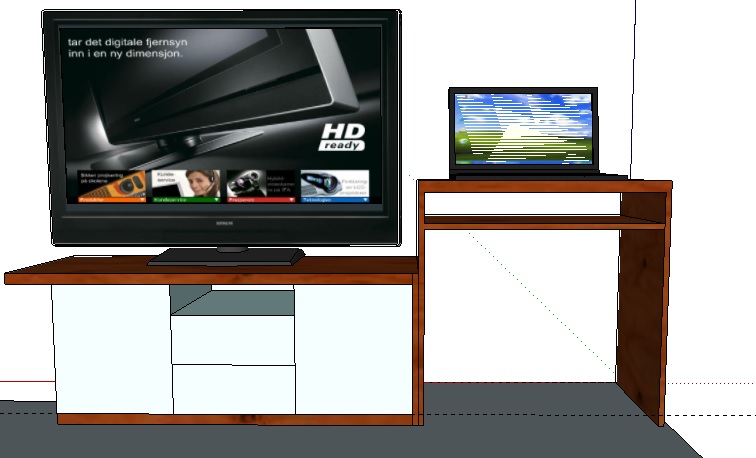

Gledaj da ti sredina tva bude u osi sa ocima kada sedis tamo odakle gledas tv, pa po tome pravi komodu, nemoj genericki da opalis nisku policu za tv.
Ovaj sto ne moze ovako, odvalice ti se prvi put kada se naslonis na njega.
Bolje napravi odvojeno delove, pa ces lako da ih naguras zajedno, a da ipak ostane mogucnost da nekada pomeris radnu plocu.

Presek dijagonala TV-a treba da je je u visini tvojih očiju, sedeći dok ga gledaš.
Sto i komodu radi odvojeno. Lakše za izradu. Stabilnije i mogu biti razdvojeni elementi.

Mozda moze da se radni sto fiksira u zid sa druge strane. Bolje odvojeno, posle svakako mozes da spojis.

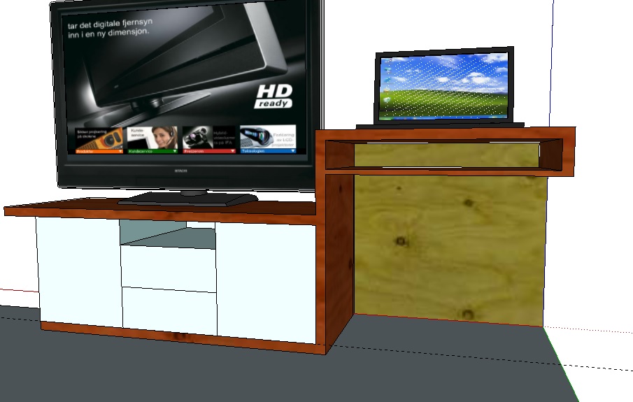

Ne vidi se na slici, uz zid bi isla bela ploča kao "potpora" za sto, ne želim da zatvaram desnu stranu jer desno od stola je otvoren prostor.
Tv je otprilike u ravni sa očima i negde na sredini garniture.
@aviator
Jasno mi je, ali onda menja čitav koncept i izgleda mnogo drugačije, a generalno nemam drugo mesto gde da stavi radni sto.
EDIT:
Zid u preseku izgleda ovako, desno je samo ovaj "zub", nije zid.

U redu je estetika, ali od fizike ne moš pobeći.
I dalje je sto konzola. A desni bliži ugao stola, dušu dao za prevrtanje.
Ne moraju noge stola biti table.
Treba li ti fioka(prostor) ispod table stola? Radni stolovi su visine 71-72. Za pravilno sedenje za compom lakat treba da je na toj visini a da rame nije ni podignuto ni spušteno. Za takvu poziciju sedenja, fioka može da smeta kolenima.

I na dubinu stola treba obratiti paznju, moza jedno 60cm, zbog zglobova, dok komoda ne mora biti toliko duboka.

Upravo iz razloga pravilnog sedenja i pravim fioku jer su mi na standardnoj visini laktovi podignuti i ne sedim bas idealno.
Dubina 50 pa ću fiokom da kompenzujem dubinu.

Koliko je sirok deo za TV? Ovom konstrukcijom na slici ograničavaš max dimenziju tv-a, a i generalno , nit je tv komoda, nit je radni sto. Bolje traži druge opcije a ovde stavi lepu komodu i samo tv.

Deo za tv je taman da upadne 48-ica koju imamo, ali time ogranicavam eventualnu kupovinu veceg tv-a.
Nakon malo razmatranja odlucili smo da radimo samo tv komodu, a radni sto cemo pokusati da smestimo u spavacu sobu.

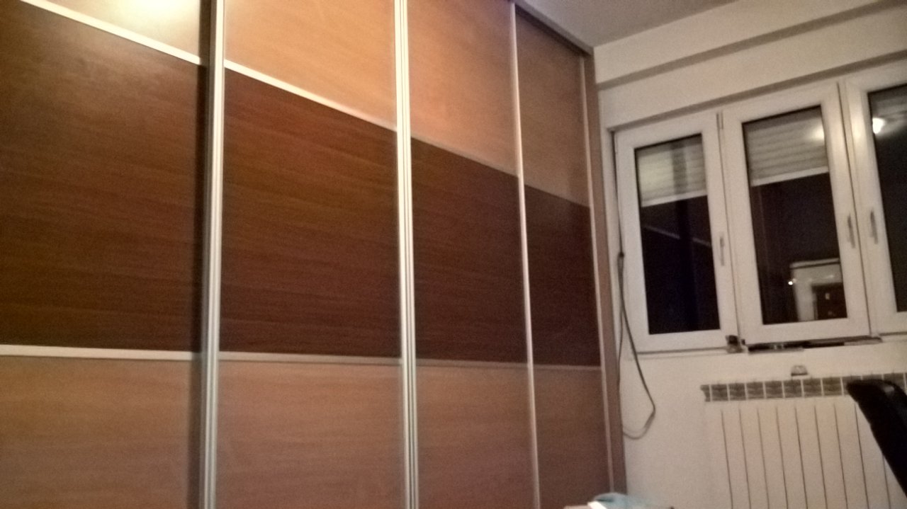

member napisao: 13 Mar 2018, 13:08 Ljudi , jel ima neko od vas Američki plakar radjen po meri?
Majstor mi traži 2000eur za 2 takva ormara? Jel to normalno?
U prevodu,cena je 100eur po metru, ali pošto se znamo i već mi je radio neki nameštaj, onda je 90eur.
Kako god, 90 ili 100eur, nešto mi mnogo.
Ja sam u decembru pravio plakar rađen po meri.
Cenu sam na kraju svodio na kvadratni metar fronta, čisto ad bih uporedio sa onom računicom koju je majstor dao kao okvirnu. Njegova iskustvena je da to bude u nekom rasponu 110-130e/m2 fronta. Naravno sve varira od unutrašnjih elemenata plakara (koliko polica, oklagija za ofingere... tj koliko je komplikovan ili prost - količina materijala). Okvir za klizna vrata je takođe bosta skup.
U mom konkretnom primeru je stanje sledeće:
dužina x visina=~360 x 270cm (da ne jurim sad gde su mi sve dimenzije u cm)
materijal i ruke= ~135 000din
Nije jeftino ni malo.
Suština od ove cifre je da je preko 40 hiljada (mislim da je bilo između 45 i 47 hiljada) aluminijumski okvir (koji ide i po sredini vrata jer su vrata dvobojna, pa ide na spoju). A i tu imaš gomilu varijacija sa okvirima, pa bez problema možeš i duplo veću cenu dobiti.
Beogradski majstori traže oko 30-35 % za ruke od vrednosti materijala. Dakle sad praktično rasčlanjujem cenu:
- drveni materijal: ~60k din;
- alu okvir: ~40k din;
- ruke: ~30k din.

Ja sam 2013/4 radio u Sogalu te plakare. 12m dužnih sam uradio, ukupna cena je bila oko 6k evra. Visina je oko 2.60m. Izadje oko 31m2 (190-200e/m2)

meni otprilike 255x255 trokrilni sa hettich klizacima za vrata i fijoke i furniranim mdfom za frontove ispao oko 1300e kod nezavisnog stolara, nije malo.
