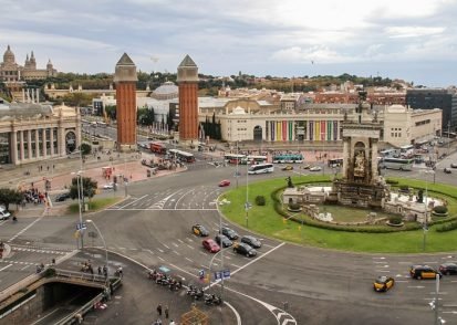

Pre rekonstrukcije kružni tok na Slaviji nije mogao da funkcioniše bez regulacije policajaca na bar dve tačke.
Evo kako izgledaju kružni tokovi (ne kružne raskrsnice) koje su regulisane i semaforima. Ima toga dosta po Evropi, London, Paris, Barcelona....

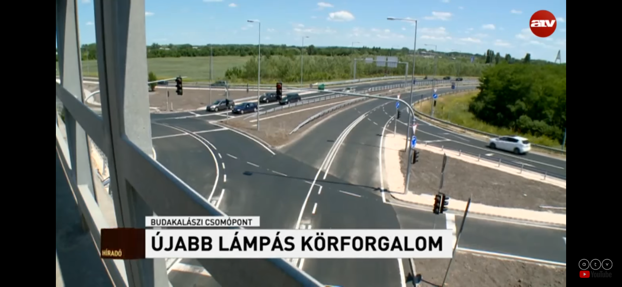

Evo u Madjarskoj jedan.

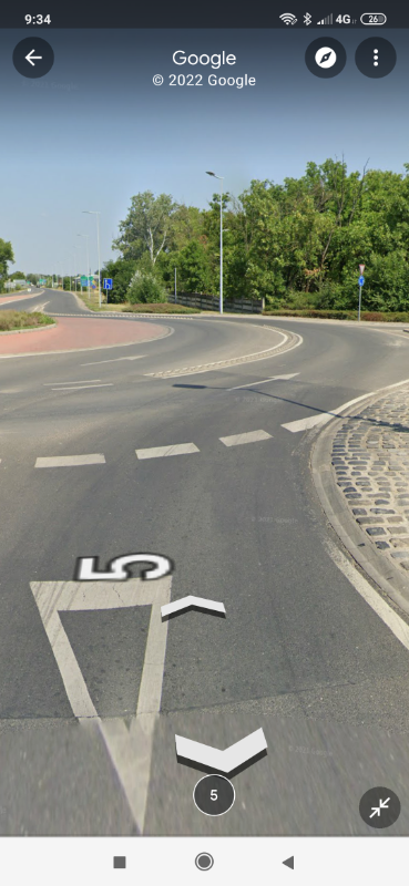

Neka drugi kažu šta misle, sigurno neko zna bolje, ali zato je dobro što u novije vreme kod nas pred kružni tok crtaju strelice pred kružni tok - koje su trake za koja posle isključivanja. Bez toga mi se čini da nema nikakvih osnova da neko ko ide na treći izlaz ne koristi i spoljašnji prsten. Slika
Ali kad si već u unutrašnjem prstenu i hoćeš da se isključiš, mislim da nemaš prednost u odnosu na ove u spoljašnjem prstenu - kao i kod prestrojavanja. I ne smeš u kružnom toku da se zaustavljaš, ako ne grešim, pa ako bi se desilo tako nešto kao što kažeš, ispada da treba napraviti još jedan krug. (A isto tako ni taj u spoljašnjem prstenu ne sme da se zaustavi da bi tebe propustio.)
Sreća u celoj situaciji je da bi se retko tako nešto trebalo dogoditi, tj. samo kad ljudi ne ispoštuju strelice ispred kružnog toka, ili ako se zalome dvoje koji bi oboje na svoje druge izlaze, tj. "pravo", ali tako da si ti ušao prvi, a onda ovaj drugi s tvoje desne strane.
Ja mislim da su kružni tokovi odlična stvar, ali gde saobraćaj nije previše gust. Ima dosta mesta gde bi ljudi bez kružnog toka samo prošibali, a gde bi s kružnim tokom išlo sve fluidno. S većim brojem vozila mi se čini da je opet semafor bolji.
Martin Mystere napisao:Zbog takvih se naježim svaki put kad ulazim u kružni i držim četvore oči otvorenim i pored poštovanja pravila i signalizacije koju uvek dajem...
Iliti, kako je to mene ćale učio, "voziš i gledaš na sve strane kao da neko hoće da ti lupi šamar".Slika Da, previše ljudi ne zna pravila, ali nažalost ima i da mi očekujemo da u kružnom toku važe neka pravila koja kod nas u Srbiji ni ne važe - jer se niko toga nije ni setio.
Baš za primer: jedan drug mi je objašnjavao da ko ide kao polukružno, tj. na treći izlaz, on mora u unutrašnju traku, ali ja mislim da to u našim zakonima baš nigde ne piše. Možda je recimo u Americi tako...
