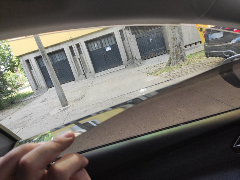

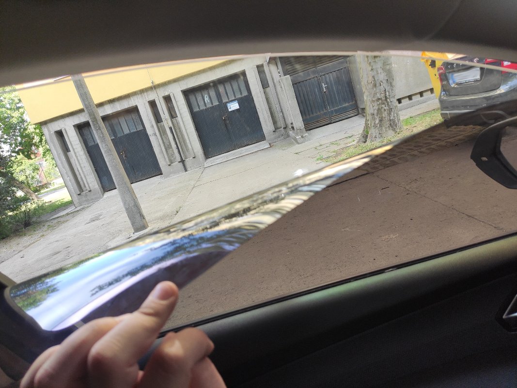

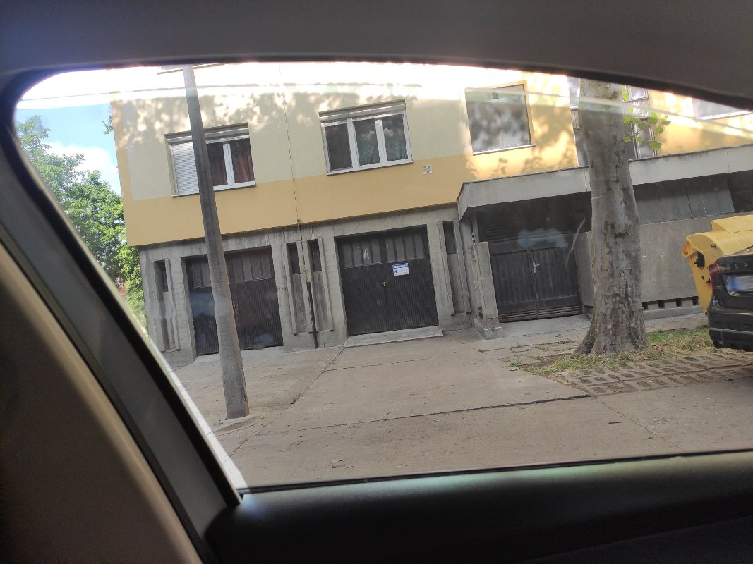

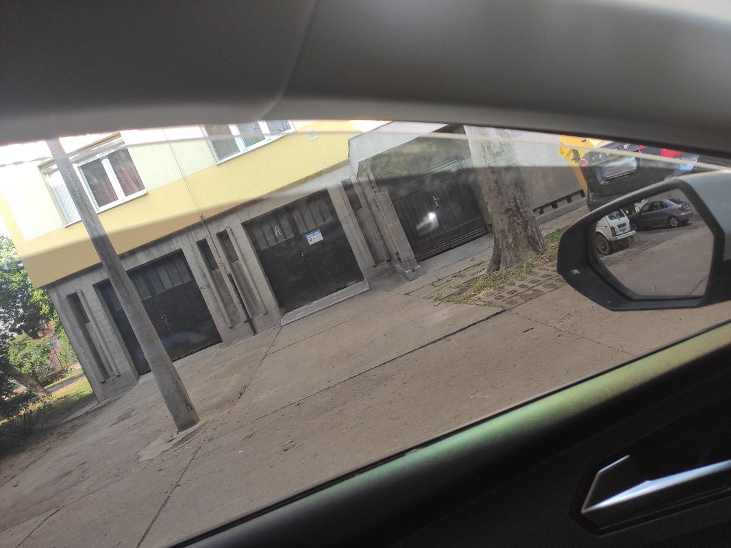

Neko je vec postavljao privremeno resenje sa lepljenjem folije na PET podlogu. Tako se lako moze skinuti po potrebi pa i vratiti. Ja sam to odradio neki dan. Iskrojio prema prozoru PET foliju od 0.5mm debljine, tabla je oko 1600 din 2m x 1 i nesto. Ostavio na dnu malo vise da moze da se zadene ispod kedera oko 2 cm, zalepio za prozor obostrano lepljivom trakom. Ok je resenje kome pije vodu za privremeno. Slike nisu nesto, ali bolje nego nista.

Prvo uzmes PET foliju, ja sam uzimao 0.5mm, odavde recimo https://oracalpolikarbonati.com/proizvo ... roizvod=26
Onda otprilike opcrtas spolja na parcetu papira konturu stakla. Posle toga proveris sa unutrasnje strane stakla da li odgovara sablon, prilagodis po potrebi. Ja sam ostavio oko 2 cm duze od donje linije prozora kako bih mogao da uglavim foliju ispod donje zaptivajuce povrsine prozora da ne bi zapinjalo pri spustanju, to treba proveriti, mozda nije na svim kolima 2cm, negde je mozda vise. Sa tog sablona prenosis na PET foliju. Iseces prvo PET foliju kad si siguran u dimenzije. Onda lepis na PET foliju foliju za zatamnjivanje. Opseces visak skalpelom. Spustis malo prozor, uglavis foliju da padne ispod zaptivke donjeg dela prozora, osetices otpor kad prodje izmedju prozora i zaptivke, tako nece smetati pri podizadnju i spustanju. Namestis foliju da otprilike prati gornju konturu prozora. Dvostranom lepljivom trakom zalepis, ja sam zalepio na 3 mesta, 2 horizontalno oko 10ak cm i jednom vertikalno uz B stub oko 10ak. Gotovo
