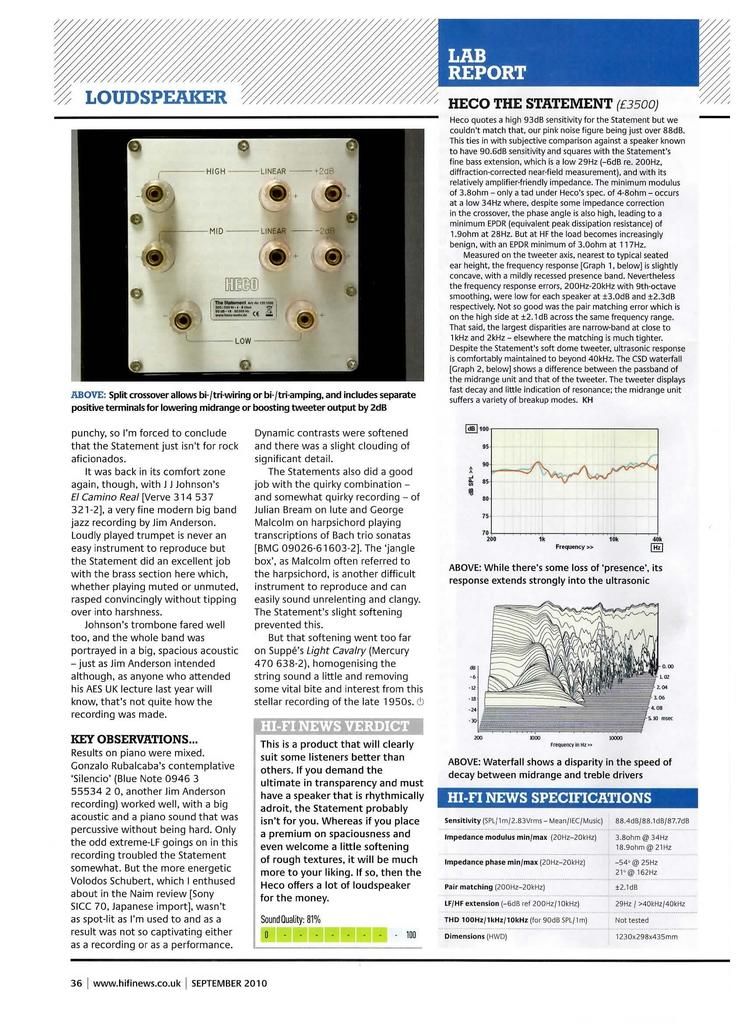

Sama specifikacija u kojoj se navodi frekventni opseg, ali bez definisanja atenuacije na granicama opsega je vrlo neozbiljna.
http://www.heco-audio.de/media/articles ... ent_en.pdf
A evo ovde i izmerenog frekventnog opsega koji kaze 29 Hz na -6dB iliti videlo nije 18 Hz :kuku:

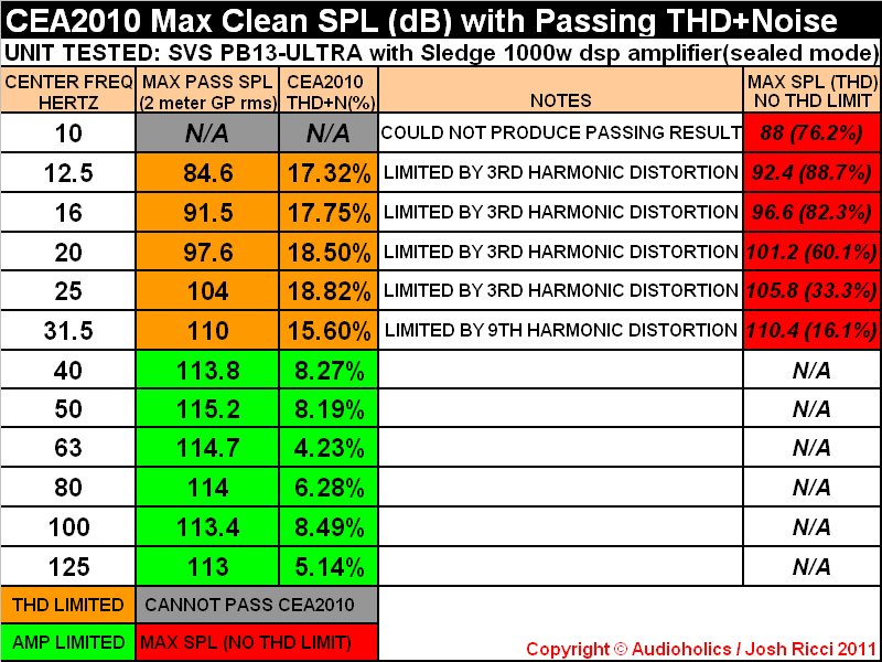

A ovde baci pogled na to sta radi SVSound PB13 Ultra:
https://www.audioholics.com/subwoofer-reviews/svs-pb13
A pa to je super ako je tako, onda mi treba SW :)
Ne znam kako je moguce da im specifikacije toliko odstupaju od merenja (sensitivity su izmerili 88 umesto 93dB) a da se niko drugi nije zalio na to.
Za ovo podesavanje preko receivera, ne znam sta da ti kazem, mislim da je definitivno bolje nego bez podesavanj, ali ti veujem da moze bolje sa zasebnim SW.
E sad, za ove BW je specificirano i da je 17Hz sa +/- 3dB, pa ako i oni ne lage zestoko, onda bi morali ici tako nisko (a i cena obecava :) ). E sad sta je moguce kako podesiti sa frontovima a sta SW to je vec visa matematika :)
