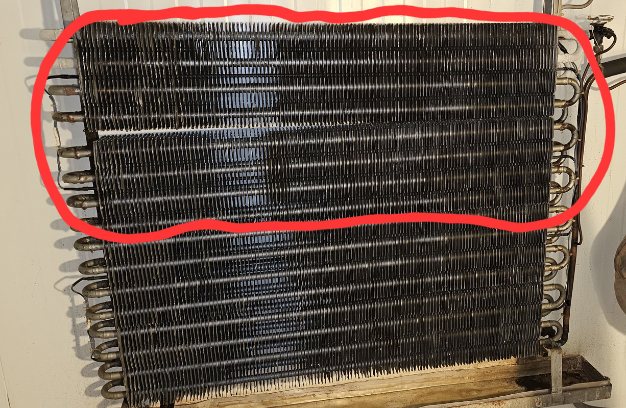

Novosadisti i ostali, jel ima neko mastora za rashladne uređaje koji se razume u rashladne komore/hladnjače?
Kod kuće imamo ovakvu rashladnu komoru (pogledaj slike) koja je full radila do pre par meseci od kad je ovaj unutrašnju deo (crveno zaokruženo na slici) počeo da ledi u gornjoj polovini (na slici je na žalost uslikan odleđen), a spoljašnja jedinica se ne gasi skoro uopšte više i nabija struju, što takođe nije normalno bez obzira na spoljašnje temperature jer je sama komora u izolovanoj prostoriji gde temperatura me prelazi 22-23°, uostalom imamo je već desetak godina pa znamo kako treba da radi. Jedini majstor do kojeg smo došli sumnja da fali freona, ali s obzirom da je spoljašnja jedinica matora i nismo mogli da očitamo koji gas ide unutra, majstor nije hteo ni da izađe na teren :zbunjen:
Komora:
Spoljašnja jedinica:
Deo koji se zaledi:
Može i dijagnoza ako imamo stručne na forumu :D

Fali freona deluje, izmeri temperaturu na izlaznoj cevi iz isparivača, to se onda lako preračuna u pritisak za dati freon.
A koji je freon možda piše i na tim nalepnicama od kompresora.
Verovatno R407C, rekao bih ovako napamet.
ps, freon je iscureo jer postoji curenje u sistemu, negde je rup(ic)a a to se opet može dijagnostikovati detektorom.
Kako god i za dijagnostiku i za popravku potrebna je stručna osoba, sam ne možeš ništa uraditi osim da izmeriš t.
Postovi: 10026
Re: Preporuke za sve i svašta
Hvala obojici. @ljubitelj to je rekao i onaj majstor što se nije pojavio, da verovatno fali freona. Ja sam se penjao i zagledao taj komoresor sa svih strana ali nigde nisam našao oznaku koji freon ide unutra, a na tim nalepnicama pišu neke druge stvari.
Pošto nisam u Srbiji proslediću tati ovaj kontak što je Dragvorl dao, pa ćemo videti.
Postovi: 11792
To je najbolje. Pogleda, rešiće.
