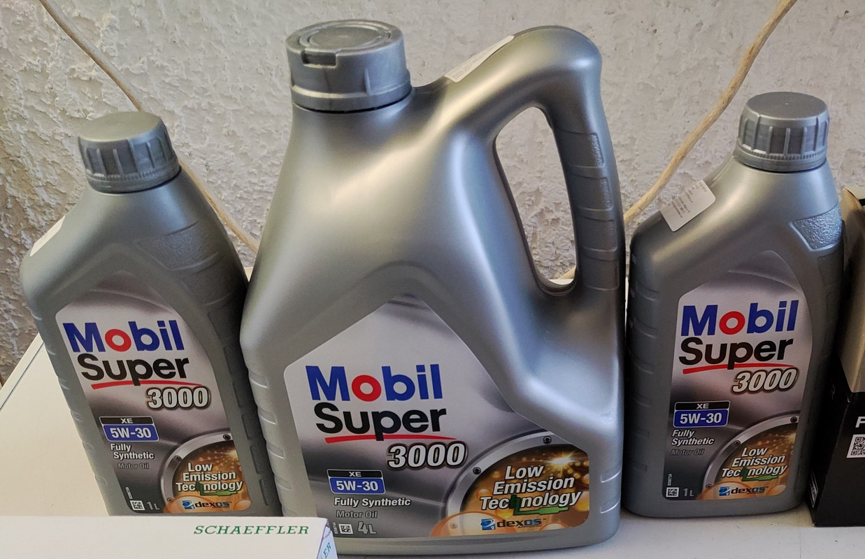

Vozim turbo benzinca. Uzimao sam do sada Mobil Super™ 3000 X1 5W-40 Fully Synthetic ulje. Medjutim, sada u radnji nisu imali to i prodali su mi Mobile HC Synthese sa identicnim oznakama (Mobil Super™ 3000 X1 5W-40). Mobile izgleda nema ovo ulje tako da mi nije jasno sta sam kupio tacno i ko to pravi pod njihovim imenom jer se ovo ne vodi kao fully synthetic nego hidrokrekovano mineralno. Ako neko moze da mi malo razjasni bio bih zahvalan.

E, hvala na odgovoru. Nazalost nisu ga oni uvezli. Ogradjuju se. Na ulju ne pise ko ga uvozi. Kazu ne mora da znaci da je Bubanjpotok kvalitet ali ne mora da znaci ni da nije.

To onda jeste problem (sa moblovim uljima ovde, ako ih plattner nije uvezao) - jer se ulja najvećih proizvođača lubrikanata na meti falsifikatora.
Sa aspekta uvoznika u Srbiji (koji uvozi takvo mobilovo ulje, i pored plattnera), koji to čini jer veroatno uvozi i npr. delove za automobile - verujem da to čine jer onda imaju povoljne uslove uvoza, a to onda unosi (dodatnu) sumnju.
Vidi da li ti nešto od sledećeg pomaže (pogotovo prvi link, ako QR code prolazi biće da je ok):
https://www.mobil.com/en/sap/our-produc ... ounterfeit ,
https://cfrs.ru/en/traffic-online/mobil ... maslo.html
https://edukr.ru/en/the-engine-cooling- ... nitelnyya/

Ja sam pre par meseci porucio sa sajta prodaja delova. rs.Frostensen napisao: 29 Jan 2024, 15:02 Vozim turbo benzinca. Uzimao sam do sada Mobil Super™ 3000 X1 5W-40 Fully Synthetic ulje. Medjutim, sada u radnji nisu imali to i prodali su mi Mobile HC Synthese sa identicnim oznakama (Mobil Super™ 3000 X1 5W-40). Mobile izgleda nema ovo ulje tako da mi nije jasno sta sam kupio tacno i ko to pravi pod njihovim imenom jer se ovo ne vodi kao fully synthetic nego hidrokrekovano mineralno. Ako neko moze da mi malo razjasni bio bih zahvalan.
Stiglo mi je sa plattner uvoznom deklaracijom.
