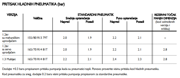

Kod mog Punta fabrika kaže napred 2.0, pozadi 1.9 (standardno opterećen auto, magistrala) no i ja sam počeo da ih duvam na malo više jer sam primetio da se nekako više troše po ivicama (prednje), kao da su slabo naduvane (a nisu). Možda je i to bilo do same gume (bivše Continental). Time sam dobio samo još tvrđi auto, ali sve u nadi da ću sačuvati gume. No, mislim da je to ipak bila pogrešna "politika", ko šiša gume, bolje čuvati bubrege i auto odnosno trap, gume se lakše promene... :D Moguće je i da problem u stvari leži i u tačnosti ovih manometara na benzinskim pumpama...

Verovatno su uzeli neku srednju veličinu i ćao, to ti je što ti je, valjalo ili ne. Vidi kako je propisano za Punta Classic:
