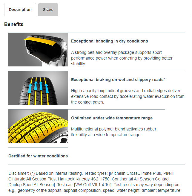

Teško ih je za porediti jer su konstrukcijski drugačije. Sava je kao Goodyear više orijentisana zimskim uslovima, dok Dunlop naginje ka letnjim uslovima vožnje.
Što i opisi karakteristika guma govore:
Sava:
Dunlop :
Takođe na etiketi se prikazuje samo 3 karakteristike od preko 50 tesetiranih.

Dobio neku šturu dozolu.... postavim ono što smem. Ali prvo da ti odgovorim na pitanje. Svaka guma se testira na preko 50 karakteristika, od toga tri idu na etiketu. Skoro smo imali problem kašnjenja određenog dezena na tržište jer nije stiglo ocenjivanje, samim tim ni etiketiranje. Tako da verujem da neko to gleda i kontroliše.
Što se tiče buke, slažem se sa tvojim zapažanjem, Samim tim što je Sava usmerena, ali same lamele kod AS guma doprinose buci. Takođe bi premium trebao da ima bolje parametre (karakteristike).
