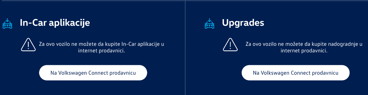

Kada pritisnem opciju APP, pise mi da nije aktivirana opcija car play i da se javim servisu.
Posto je u garanciji do 2028, pa rekoh da vidim dal' neko zna koliko bi to kostalo da se aktivira.

kopmania
Postovi: 55
Pridružio se: 05 Mar 2025, 13:41
Garaža: VW T-cross DSG
Re: Android Auto/Car Play
Post od kopmania »
Screenshot 2025-11-04 at 10.40.05.png (351.65 KiB) Pogledano 2004 puta
Ne moze online
T Cross 2023
Postovi: 22126
Zovi dilera, to je nov auto. Duže vreme su stavljali bez doplate, ali evo nekad koriste priliku da uzmu kintu nizašta.
