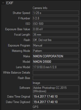

Maxeru, gde si iskopao Exif? Ne vidim ga ni na Flickeru a ni na slikama kad ih skinem.
Inače nijedan objektiv ne daje maksimum na najotvorenijoj blendi, ja sa tom Sigmom krećem od 3.2 pa na više. I nemam problema sa klasičnim fokusiranjem, mada i D7200 ima odličan AF modul. Samo mi maši u Live View iz nekog razloga, ali njega ionako ne koristim.

Na ovoj slici koju sam kasnije skinuo (posle predhodnih mojih komentara), vidim da si koristio F2.8

Ja ga vidim u ACDSee programu, a skinuo sam originalnu sliku (ona strelica dole desno za download različitih veličina, pa ima i original).grujicd napisao:Maxeru, gde si iskopao Exif? Ne vidim ga ni na Flickeru a ni na slikama kad ih skinem.
