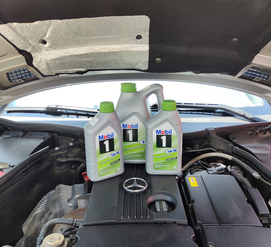

Postovi: 9719
Re: Motorna ulja
Za mečku samo najbolje :D
