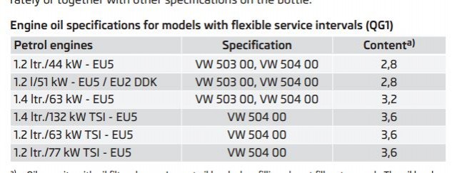

Evo fabričkih preporuka škode za benzinske motore. Dva tipa servisa, dve vrste VW normi.
Za tvoj auto idu VW 502.00 i VW 504,00.
Sve što nosi ove oznake a original je i brendirano je nemaš grešku. Znači, VW504.00 su Long life ulja, a to ti ne treba. Ona su obično SAE 5W-30 i 0W-30.
Tražiš, VW 502.00 , SAE 5W-40.

504.00 ne podrazumeva produzeni interval (Longlife) i postoji kao 5W40... ;)

504.00, obuhvata u sebe (jače od njega) i 503.00 a to je Long life ulje, i 503.01 koje je Long life za jače motore.
Zato je skoro uvek u gradaciji 5W-30 i 0W-30
