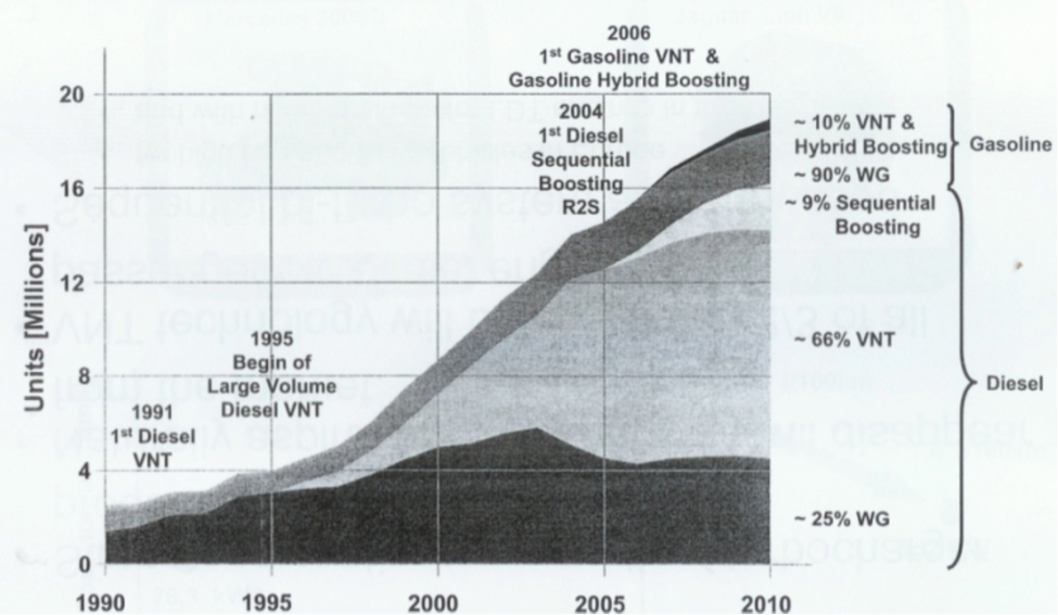

Porast broja motora sa turbom:
Udeo benzinaca sa turbom i dalje jako mali i 2010:
Svi će imati turbo kroz koju godinu, tako da se to pitanje više neće ni postavljati.
