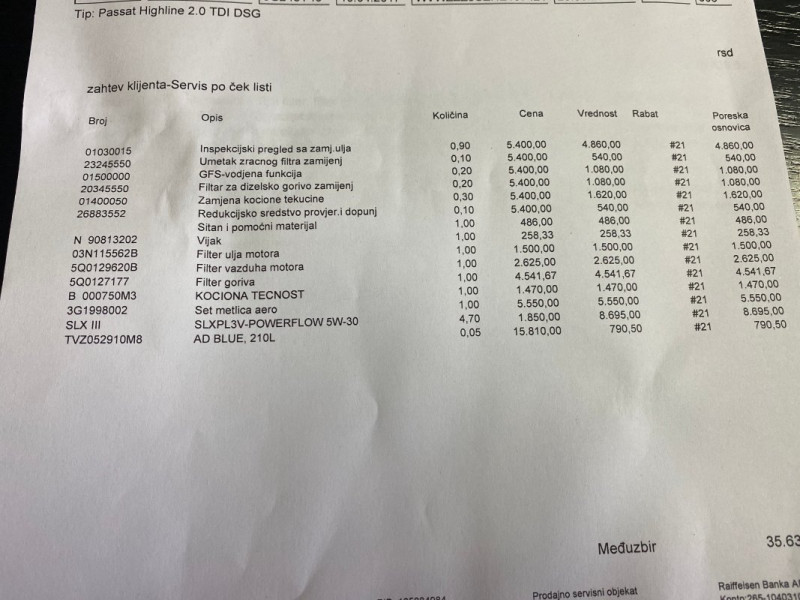

Servis vw passat 2.0 tdi na 90.000

Koje guljenje koze sa ledja :losevidim:

Dosta jeftinije od ostalih nemackih brendova ...
