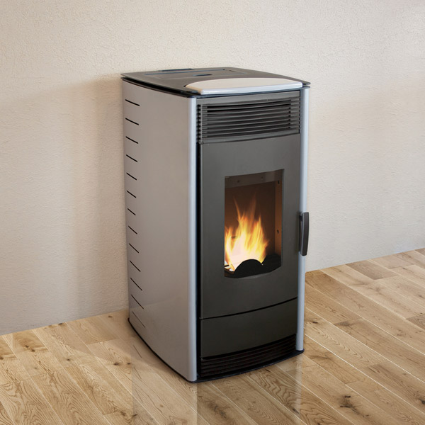

Jel ima neko iskustva sa ovakvim sobnim kotlovima na pelet?
Jel bolje resenje ovakav kotao u dnevnoj sobi ili klasican kotao u podrum?

Kotao u podrum.Nema prljanja kuce,pepela,prasine...

Tako sam i mislio... steta jer bas dobro izgledaju.

Kakvu si instalaciju imao do sad? Kolika ti je kuća? Ovo je ok ako ti ne smeta da unosiš pelet u dnevnu sobu, a iznosiš pepeo.

Trenutno nema nikakvih instalacija, grejanje je na klasicnu plinsku pec... sprat je 90 kvadrata, radio bi grejanje samo za taj sprat.
Nije problem da se dopunjuje, cisti... samo da nije bas bas velik posao i prljavstina. :zbunjen:

Matori moj se bavi tim poslom vec 30 godina.
Pa nesto i znam.
Roknes bakarne cevi i neku manju pec oko 30kw da tera lagano ako je oko 100 kvadrata

Ako je pelet pecka dobro izolovana i ja bih je stavio u podrum, ako nije stavio bih je negde unutra.

aleksa napisao:Trenutno nema nikakvih instalacija, grejanje je na klasicnu plinsku pec... sprat je 90 kvadrata, radio bi grejanje samo za taj sprat.
Onda ti je ovo ok kombinacija. Ako imaš kakvu-takvu izolaciju dosta ti je i model od 12 kw. Ona čini mi se odaje 4kw u prostor, a 8kw grejnim telima. Trebaće ti jedno 3t paleta što mu dođe oko 600e.

OK je kotao za pelet ali i on zahteva komplet kotlarnicu (opremu poput dovoda vode, ispust za praznjenje, sigurnosni preliv, kanalizaciju, protiv pozarno resenje-komoru, skladiste za ogrev, rezervno strujno napajanje sa akubaterijama, dovod svezeg i odvod-auspuh sagorevanja) po pravilu.
Plus obicno se uz takvu vrstu ogreva postavlja i termo akumulacioni sud od nekoliko kubika vode u neposrednoj blizini.
Kao sto su rekli, bitno je da se odredi pravilna jacina kotla. Ako je novija zgrada obicno se racuna 20-50W po kvadratu tako da za 90kvadrata ne treba prejaki kotao jer ce se stalno paliti i gasiti a time i ubrzano habati mehanika gorionika.
ps. novija zgrada, citati solidno izolovana, barem zakonski minimum 120mm.

Za ovaj mu ne treba većina ovih stvari. Ovo je bre kotlić od 12 ili 18kw predviđen da stoji u kuhinji ili dnevnoj sobi.
