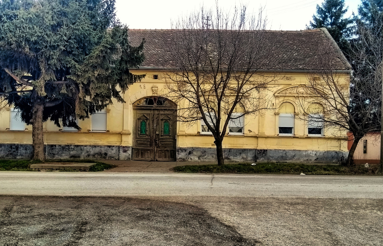

Ji 4Tze napisao: 08 Feb 2022, 17:18 Je l neko renovira ove švapske kuće? Je l treba da se radi neko serklažiranje :) ovo su sve stari sistemi gradnje sa debelim nosećim zidovima i tavanskim poprečnim gredama na koje se nose i rogovi
Ako je krov loš i ako se kiša godinama slivala, bolje je ne upuštati se u sređivanje. Napraviću malo bolje fotke za koji dan, ima tu primera lepe arhitekture, samo džabe sve kad se jedva održava.

ma jok, krov bi se svakako popravio i menjao crep, ali sam za unutra imao neke ideje oko tavanica a nisam nešto naišao na primere u praksi da li su možda dorađivani temelji, stubovi, grede ili ostavljeno kako je napravljeno i kako nije mrdalo godinama.

Ji 4Tze napisao: 08 Feb 2022, 19:39 ma jok, krov bi se svakako popravio i menjao crep, ali sam za unutra imao neke ideje oko tavanica a nisam nešto naišao na primere u praksi da li su možda dorađivani temelji, stubovi, grede ili ostavljeno kako je napravljeno i kako nije mrdalo godinama.
Pretpostavljam da je Geza mislio na situaciju gde su se zidovi usled lošeg krova dobro navlažili i od vlage oštetili, a to može da bude neisplativo za sređivanje. (A ako on nije, ja mislim tako. :mrgreen: )
Gledao sam skoro jedan dom kulture koji treba sanirati, opeke su se natopile vodom i vremenom pucale, runile se, zid se deformisao... A to je samo ono što se videlo golim okom dok smo najuopštenije razgovarali. Ogroman posao u najavi spram upotrebne vrednosti objekta.

Sam taj sistem gradnje bez problema izdrzava dugo vremena ako se odrzava. A ako se ne ispostuju pravila ne valja ni ako se ciglom gradi.

Još jedan primer arhitekture.
