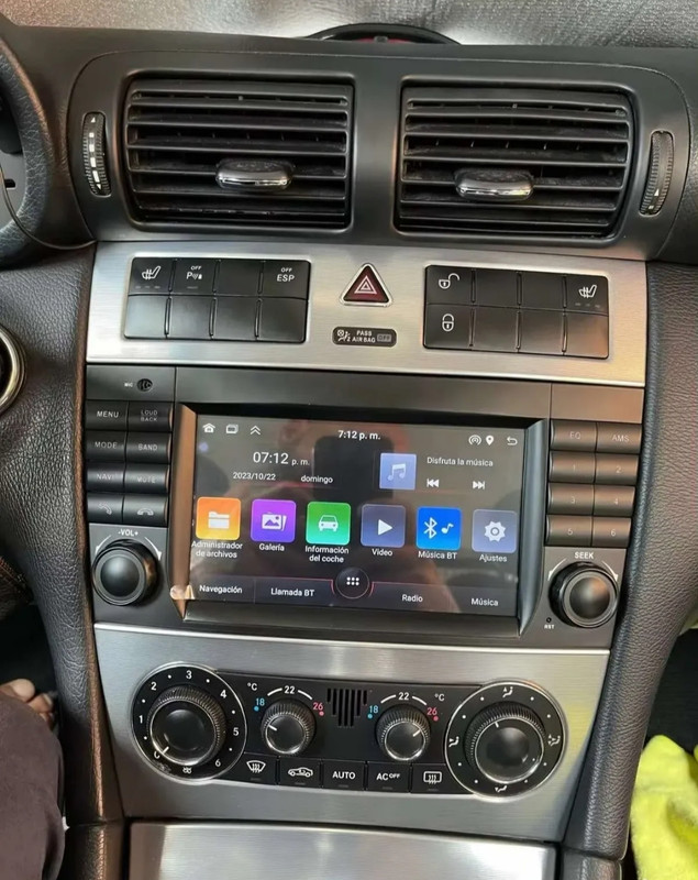

Ima li neko iskustva sa android uredjajima?
Vredi li to cemu?
Lepo izgleda kad je tipska varijanta. Deluje dosta fabricki, ali nemam iskustva kako je u praksi.
Trenutno imam obican radio koji cita samo audio cd i to originalne. Bas praistorijska varijanta.
Vredi li to cemu?
Re: Audio sistemi za automobile!
Imao na Vitu i super se uklopio. Zvuk prosečan do ispod prosečan, ali sam uzeo bas jeftinu varijantu (150eur) pre 7 godina
Plus naravno da jako zavisi i od zvučnika (da ne kažem najvise) radio jako lepo radio, kao i CD i MP3. Navigacija super radila i jako dobar ekran sa dobrom osetljivoscu. Brzina podnosljiva, cak dobro, za tu cenu i godište:) Najzeznutije je sto moraš većinu stvari sam da instaliras ako hoćeš nesto vise / drugačije. I meni je bio jako pouzdan uređaj. Sve u svemu bas je podigao unutrasnjost ozbiljno.

Hvala Ljubo na iskustvu.
Ovaj deo oko kvaliteta zvuka me brine. Da li je pandan ovom obicnom fabrickom radiju.
U principu osim navigacije, mp3, usb i BT muzike mi ne treba nista vise.
Najcesce jeste losije od fabricke muzike al ne nesto preterano da zbog toga odustanes. Ako tvoja fabricka muzika podrzava aux, mozes samo ugraditi bluetooth audio i onda tako slusas muziku. A ako zelis neki visi nivo, ja bih isao na multimediju koja izgleda sto vise fabricki a koja podrzava bezicni android auto/carplay i onda imas isti interfejs kakav bi imao u bilo kom novom automobilu koji pritom dobro funkcionise.

Darko napisao: 08 Maj 2025, 19:51 Ima li neko iskustva sa android uredjajima?
Vredi li to cemu?
Koliko vidim ovakvi uredjaji nemaju ni cd i usb ulaz
To su sve mahom kinezi, pa je tesko proceniti sta je kvalitetnije a sta ne. I u smislu zvuka i svega ostalog.
Nazalost moj fabricki radio nema mogucnosti za aux.
Svi bi trebali da imaju usb, barem pozadi pa da se razvuče ispod radija ili u kasetu.
Tako je, moj je imao 2 usb-a u kaseti.
Takodje ima ulaz za rikverc kameru, a radi komande na volanu (zato je bolje traziti namenski uredjaj za konkretno vozilo)
