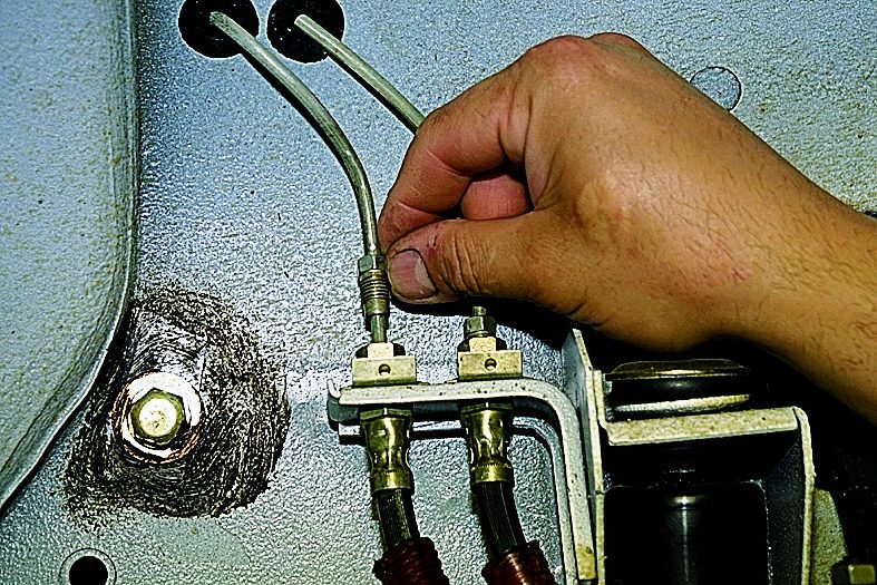

Imao sam situaciju svojevremeno na jugicu da sam ostao bez kocnice usled pucanja kocione cevi, ne creva nego cevi, kako ne znam ni dan danas, nije bilo lose uopste niti korodiralo a i bakarno je bilo ne celicno. Brzina je bila nekih 80km/h u pre "kocenja" i ulaska u krivinu, epilog zavrsavanje u betonskom kanalu, pokidan trap, krilo, felna, ceo desni krak skoljke povukao itd. Ja sam imao trkacko sediste i H pojaseve tako da nisam ni osetio taj udarac, malo bolela ramena sutradan sto je normalno od pojaseva ali nista bitno, ali neprijatno iskustvo svakako.

To sa pucanjem cevi je vrlo opasno kod nekih baš starih tipova kočionih sistema. Novija Zastavnia vozila i Lade imaju dvokružni sistem kočenja. U posudi postoji pregrada i ulje je podeljeno u dve zapremine. Takođe, glavni kočioni cilindar u sebi sadrži dva cilindra između kojih je prostor sa uljem. Stiskanjem pedale, gura se prvi cilindar. On sabije ulje ka cevima jednog kruga, a drugim delom gura klip ispred sebe, koji sad gura ulje u cevi drugog kruga kočenja. U slučaju pucanja cevi, ne ostae se skroz bez kočnica, već kočenje postaje slabije. Uputstvo za upotrebu kaže da u takvoj situaciji ne treba "pumpati" pedalu, već stisnuti i držati tako dok vozilo ne uspori. Logično, pumpanjem se izbacuje ulje iz sistema i ulazi vazduh.
Kod Yuga konkretno posebno su povezani prednji, posebno zadnji točkovi, a kod Nive su čak prednja kočiona creva udvojena. Klešta imaju po tri klipa, dva na jedno crevo, i treći na ono drugo, tako da je kompletan otkaz kočnica gotovo nemoguć.
Za vozila sa ABS-om ne znam koja je logika spasavanja ako pukne cev ili crevo ali sigurno da ima nešto tipa da se isključi taj vod ako dođe do nekontrolisanog protoka tečnosti isl. To već ne znam ali bilo bi logično, s obzirom da je taj problem rešen već na starijim kočionim sistemima.
