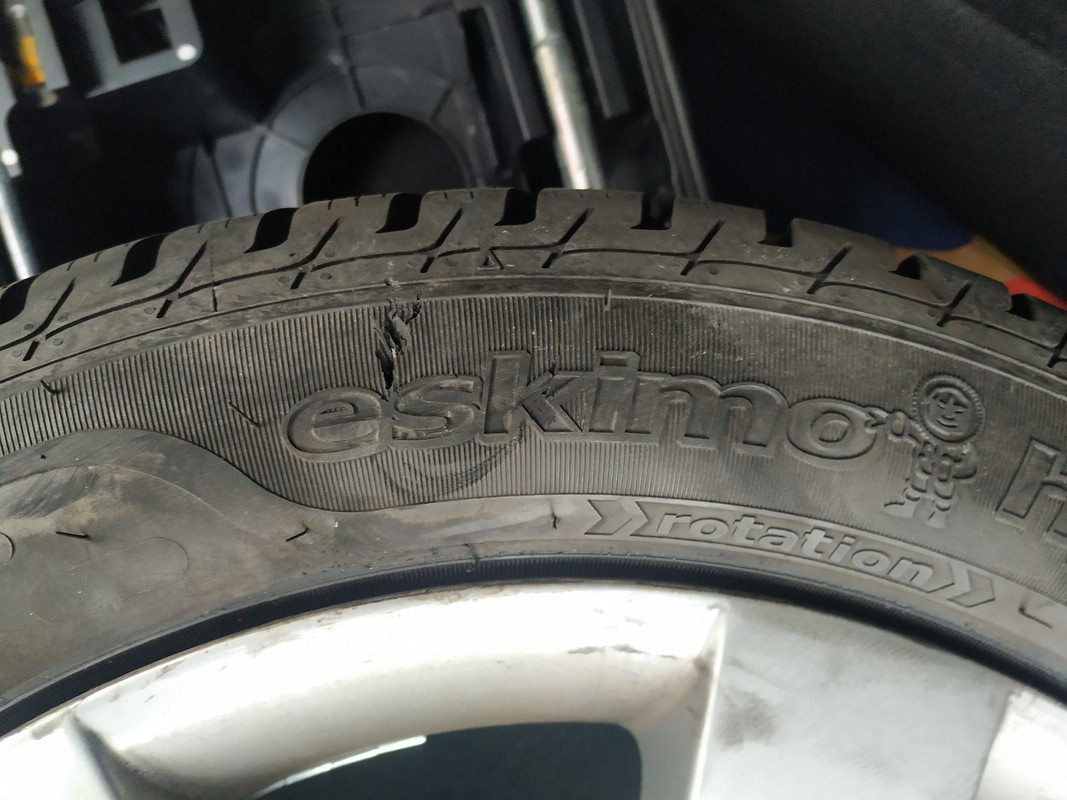

markoue napisao:Slika
Zakacih jutros gumu, u roku od sat ispustila. Ganc nova guma. Ima li joj leka, sta mislite, ili mora nova ipak? :)
Ova guma može da se zakrpi samo ako ide na "peglu" mada dobar vulkanizer će proceniti dal je za bacanje ili za peglu.
markoue
Postovi: 999
Re: Servis - Razno
Post od markoue »
Odneh juce popodne felnu kod vulkanizera. Odmah je skinuo gumu, i rece da ce verovatno moci da se popravi. Mora da ostane ceo dan kod njega, tako da kapiram da je to pegla. Ako bude iole sumnjivo, uzimam novu i cao.

markoue
Postovi: 999
Re: Servis - Razno
Post od markoue »
Preuzeo auto danas, uspeo vulkanizer da sredi gumu. Bas je profi odradio, zao mi sto ne uslikah iznutra.

Postovi: 15311
Re: Servis - Razno
I gde je na kraju zavrsila guma, napred ili nazad?

markoue
Postovi: 999
Re: Servis - Razno
Post od markoue »
Zavrsila je napred. Obzirom da su sve cetiri stavljene nove pre 20 dana, sam je rekao da je svejedno, i ostavio je napred. :)
