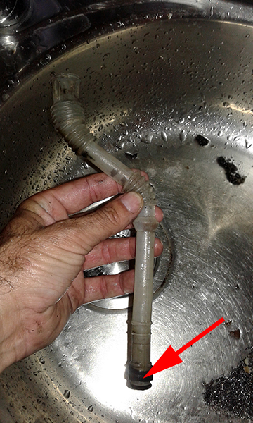

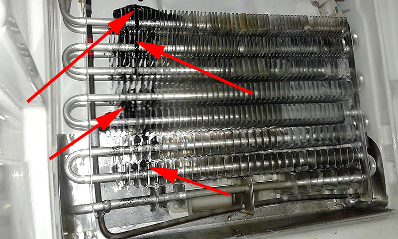

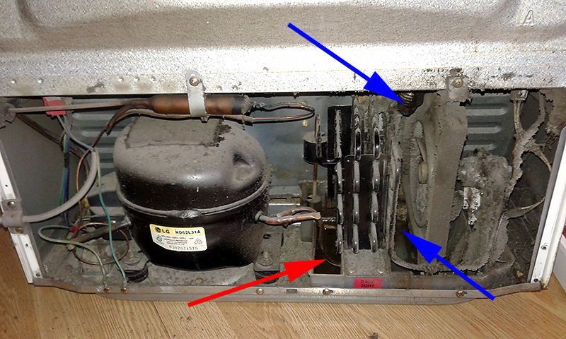

Da li je moglo samo sa ove strane da se interveniše, bez rasklapanja unutrašnjosti frižidera?Saša napisao:
- Saša
- Postovi: 14590
Re: TV - Audio - Video - bela tehnika
@Heinz
U mom slučaju nije moglo, trebalo je potpuno očistiti i sadržaj kadice za prikupljanje vode u unutrašnjosti frižidera, a takođe ukloniti i ostatke te sirove gume koja je i napravila problem. Evo, ovde se vidi ta guma stavljena na vrh "radijatora", pa kako se raspadala - propadala je kroz radijator i završavala dole u odvodu...
No, ako je začepljenje drugačije/blaže prirode - a to opet ne možeš znati dok ne zaviriš unutra, i u tome je "kvaka", trebalo bi zaista prvo pokušati kako si predložio jer je to daleko jednostavnije, ali ovim redosledom:
- sadržaj frižidera bi se trebao prebaciti u neki drugi friz, zatim ga pustiti da se led potpuno odmrzne jer i on blokira odvod. Fen ne pomaže bez skidanja tih plastičnih panela jer između sebe i leda imate prakično 2 zida sa prostorom između, pa se mora pustiti da se sam otopi.
- skinuti tu fleksibilnu cev pozadi i očistiti je,
- nečim (komad žice ili slično) pročačkati odozdo taj otvor za odvod kondenza
- vratiti sve nazad i testirati/pratiti da li se opet hvata led i da li curi
Dakle, probajte prvo sa ovom jednostavnijom procedurom jer je brza i laka, pa ako ne da rezultate - ne gine skidanje tih plastičnih panela i čišćenje i iznutra.

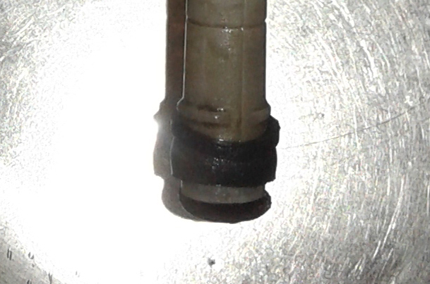

Još jedna stvar koju sam primetio: do ovog začepljenja možda ne bi došlo i pored svega da nije ovog detalja na toj fleksibilnoj cevi dole:
To je kao neka gumena zatvorena kapica navučena na dno cevi i rasečena sa jedne strane tako da ispod prigušuje otvor cevi. Moguće da joj je funkcija da ako voda odozgo nagrne naglo kroz cev ublaži njeno isticanje u posudu za isparavanje ("prikoči malo", da ne bi voda prskala po ventilatoru) odnosno lagano je rasprši, no ona je u ovoj situaciji u stvari zadržavala te komadiće gume koji bi da nije bilo nje jednostavno prošli kroz cev i završili dole u posudici. Ovako su se kroz 12 godina lagano taložili i potpuno zapušili i cev i odvod. Evo i uvećano:
To iskreno ne služi ničemu nego evo da napravi problem (na stranu i ona sirova guma, i to im je konstrukciona greška), pa nisu to bujice vode već poneki curak. To sam skinuo jer nisam uspeo svu onu gumu potpuno da iščačkam iz rebara, bojeći se da nešto ne oštetim (Nuk me upozorio da su cevi vrlo tanke i oštetim li slučajno neku - frižider je praktično pokojni), dakle te mrvice će vremenom sigurno opet padati dole u odvod, ali se nadam da će proći i završiti u posudi dole odakle ih mogu lako očistiti.
U mom slučaju ja sam u stvari imao trku sa vremenom da to rešim pre nego što mi se meso otopi, jer nisam imao gde sa njim. Zato je radio i fen da sve ubrzam. Plus nisam znao sve ovo što sada znam, čak sam i nagađao gde je taj otvor za oticanje kondenza (i da li uopšte postoji), od prašine i prljavštine u prvom trenutku se nije ni videla ta cev dole. Sada kada sam sve video i razumem način funkcionisanja lako je napraviti drugačije i pametnije poteze. Sve u svemu - dobro se završilo na kraju.
I da, da opet ne zaboravim: zahvalio bih se na kraju Nuk-u na par vrlo korisnih saveta i upozorenja, zbog njih sam bio oprezniji ali i odlučniji da ovo pokušam sam rešiti.
Čep služi da blokira uvlačenje vazduha kroz cev, nisi trebao da ga skidaš
- Saša
- Postovi: 14590
A-ha. Eto, naučili smo još jednu stvar. Vratiću ga, nije problem. Samo će onda to trebati čistiti i kontrolisati s vremena na vreme.

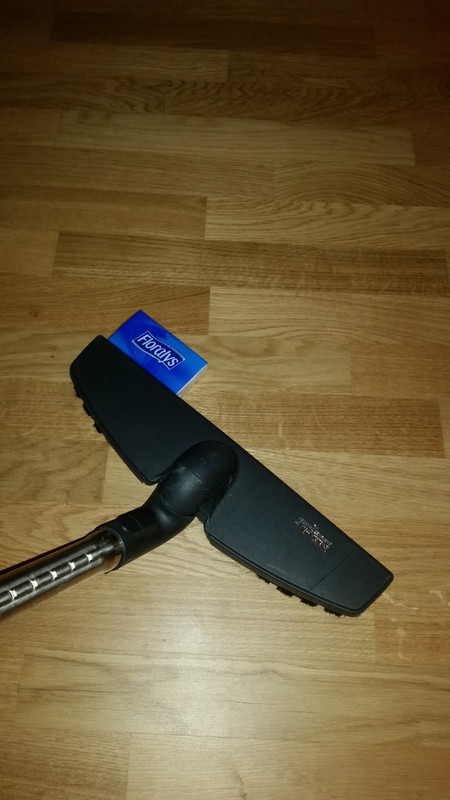

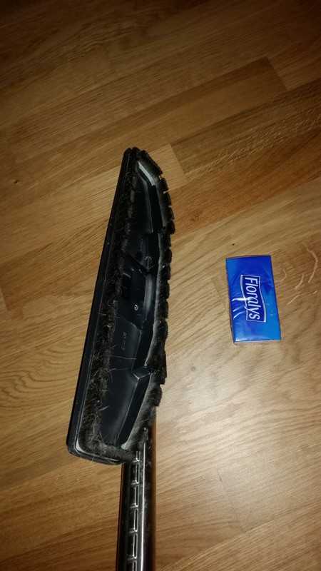

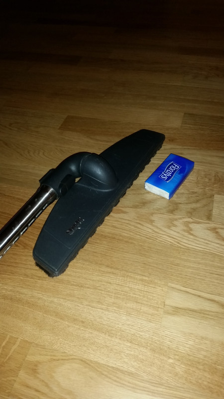

Danas sam usisavao i merio vreme. Kao i uvek, prvo sam podigao sve da mi ne smeta dok usisavam i 72 kvadrata prešao za ravno 4 minuta. Jesam malo žurio da se pokažem, neću da lažem
Ali sve je usisano temeljno. Ispod kreveta u spavaćoj sobi takodje i ispod jednog dela sofe (koji mogu da dignem jednom rukom, drugom da usisam ispod). Minimalistički stil je u pitanju i izbacio sam tepihe.
Ova četka Miele je vrhunska. Skupa, ali odlična za osetljive nekvalitetne podove kao što je moj. Široka je 40 cm:
Sa 200W na 18W.
