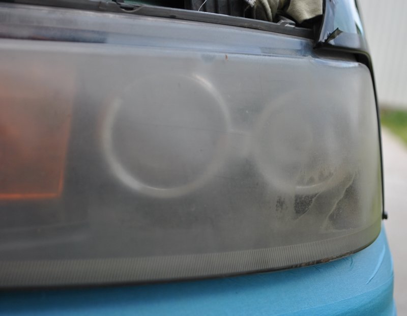

Poliraću kod prijatelja na parkingu, on ima polirku.
Gledao sam par tutorijala i svi govore različito o poliranju. Na kraju ne znam sa kojom šmirglom da radim.
Postovi: 9965
Re: Poliranje farova-korak po korak
ja radim sa 500 ako je bas los far, ako nije krecem sa 1000 pa 2000 i poliram

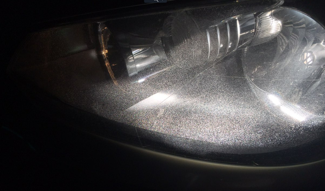

A šta ako je far iznutra matiran?
Postovi: 9965
jbg mora rasturanje pa poliranje iznutra, ima ljudi koji i to rade, mada 95% je problem na spoljnoj povrsini tako da kad nju odradis resio si sve to unutra je totalno zanemarljivo
nikaragva
Postovi: 14756
Garaža: Zafir
Lokacija: Vulinjak
Post od nikaragva »
Jbg, kod mene je iznutra, kao isprskan vodom
Postovi: 9965
to je neka prljavstina usla?
nikaragva
Postovi: 14756
Garaža: Zafir
Lokacija: Vulinjak
Post od nikaragva »
Ne znam, ne deluje tako,
Postovi: 9965
ne mogu da procenim ali meni deluje kao prljavstina, ako postoji mogucnost da sa zadnje strane gde je sijalica protnes neki stapic sa krpicom ili sundjerom pa proveris dal moze da se obrise, glupo je otvarati far ako moze da se opere iznutra...kad matira iznutra to obicno bude samo mutno ili zuckasto ali ne ovako u tackicama, bar u slucajevima za koje ja znam

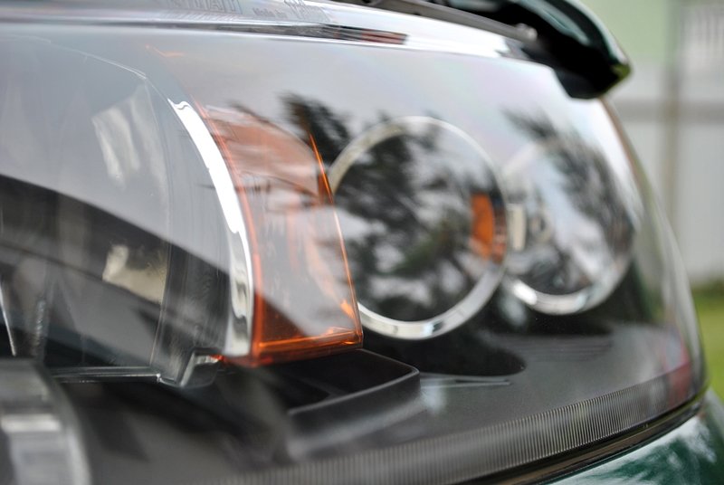

Ko nema masinu za poliranje bolje da se ne hvata smirgle vec samo pasta pa kako bude.
Uputstvo imate na prvoj strani da ne ponavljam.
Ako se krene grubom smirglom moraju se ispratiti sve gradacije do barem 2000 inace nece biti dobar krajnji rezultat.
Za zastitu moze vosak kao jeftinija opcija ali se mora redovno voskirati, npr jednom mesecno.
Ozbiljnija i trajnija varijanta je keramicka zastita, ali ona zahteva dosta bolju pripremu i pre nanosenja se far mora ocistiti od ostataaka paste( kojih uvek ima ma koliko far cisto izgledao nakon brisanja) odgovarajucom hemijom u suprotnom se keramika nece dobro vezati za povrsinu i nece dugo trajati.
Takodje treba ispostovati vremenski period koji keramika posle nanosenja a pre zavrsnog brisanja mora da provede na datoj povrsini.
Kod mene je garancija nakon keramike bila 5-10 god, a prema pocetnom stanju fara.
Ovaj punto je dobio 5 god.
