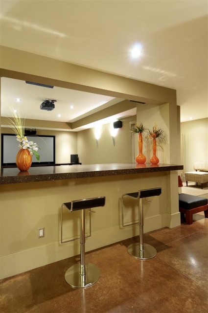

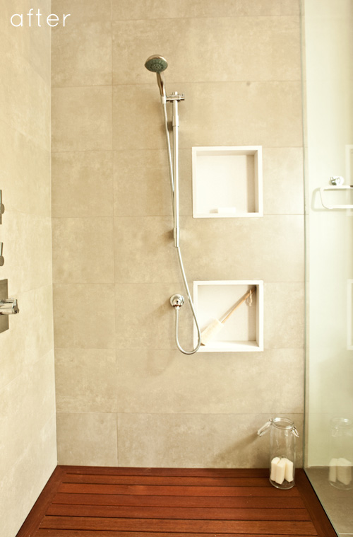

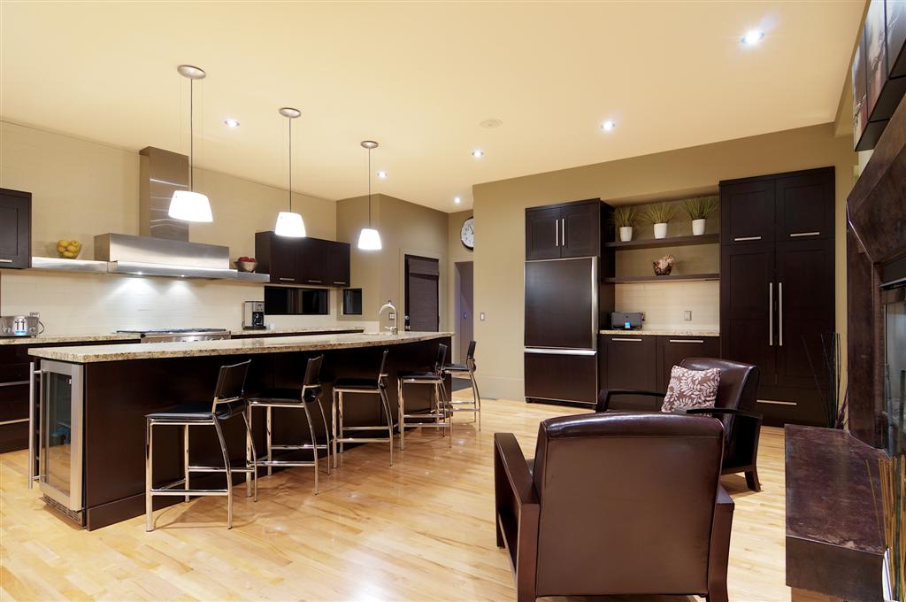

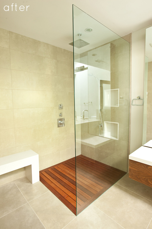

I meni se svidja taj fazon kuhinje sa "ostrvom", samo je problem sto za takvu kuhinju treba dosta prostora, jer treba mesta oko ostrva da bi sve bilo i funkcionalno. Takva kuhinja u bilo kakvom manjem stanu ili prostoru je pogresna odluka po meni. Evo jos par meni interesantnih enterijera. Jedino sto mi se ovde ne svidjaju tamne nijanse.steva_anya napisao:Meni je gotivan "americki fazon kuhinja".
Kad se ozenim, obecao sam devojcki-buducoj zeni da cemo imati tako neku kuhinju: ugradna rerna na visini [da se ne savijamo], ooogroman frizider, sank-sto oko kog se pun prug moze napraviti, velika radna ploca za primremu hrane, iznad svetlo...
Da je sto komfornije i funkcionalnije. I da kuhinju + trpezariju od ostalih prostorija, pre svega dnevnog boravka, odvaja neki stepenik, tako nesto. Ne znam kako da opisem, ali taj korak-detalj pravi razliku.
- Prikačeni fajlovi

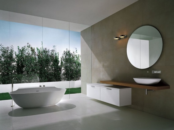

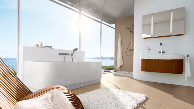

- bath31.jpg (54.6 KiB) Pogledano 4467 puta
- bath3.jpg (67.57 KiB) Pogledano 4467 puta
Re: Arhitektura & Gradjevina & Renoviranja
Kupatilo kao stvoreno za voajere.

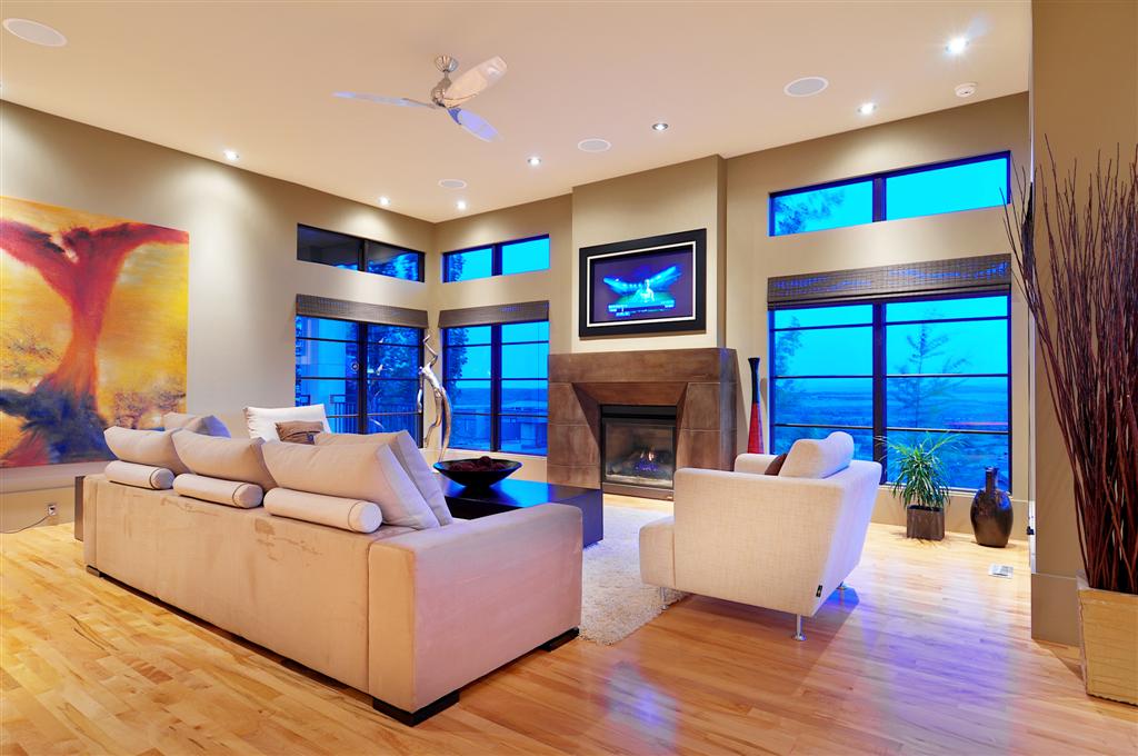

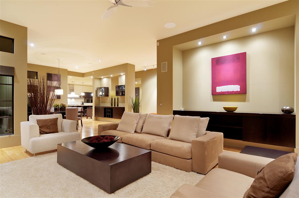

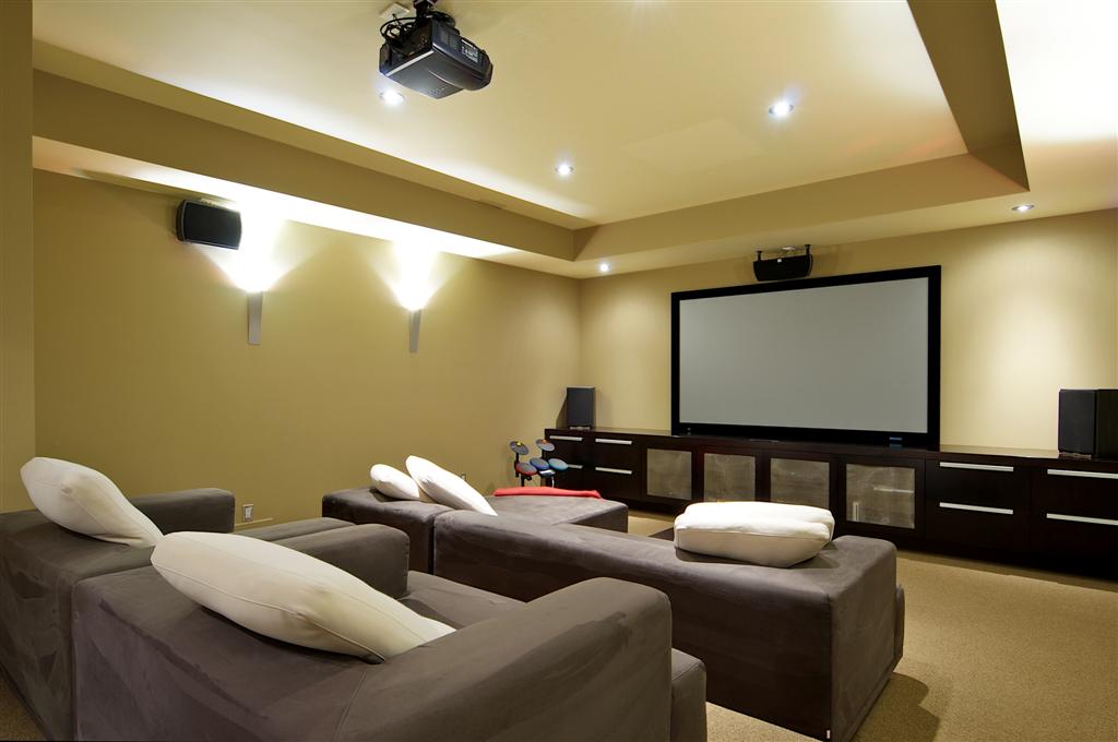

Ma mislio sam pre svega na kombinacije boja i materijala. Takođe neko je lepo primetio, dosta materijala i boja je teško za održavanje.swemir napisao:nemoj tako...
nisi se navikao, u principu savremen enterijer je enterijer koji odgovara sadasnjosti, tako da moderan enteriejr ne znaci uvek i hladan enterijer :smesko:
ali svakako je bolji od eklektike i kicerice koja se npr vidja u americkim filmovima, jer su potpuno operisani od ukusa...
nakacicu ti neke enterijere da vidis, sta prilici modernom coveku
O tome pričam, mada daleko od toga da sam lamperija-freak.swemir napisao:neke od modrnih enterijera. ima jos primera, gde koncept odredjuje da li je nesto moderno, a ne izbor materijala...
moderan enterijer moze biti i ceo od drveta... :smesko:
Takođe moj utisak je da se preterano forsira open plan fazon (ili beše open space), i gde treba i gde ne treba... no ipak cela priča sa enterijerom je stvar ličnog afiniteta.
