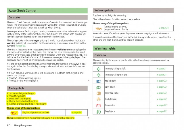

Kada se ona upali to znaci da je pritisak ulja opao ispod kriticne granice.
- Uroš S.
- Postovi: 11034
- Lokacija: BGD
Re: Skoda Fabia 1.4 16V 100ks
Trebalo bi da postoje žuta i crvena lampica za ulje. Bar je tako na dvojci. Jedna znaci slab pritisak, druga znaci nedovoljan nivo ulja. Trebalo bi da je crvena za nivo ali moram da pogledam u uputstvu.

I meni u uputstvu za Fabiu stoji da crvena lampica znači oil pressure low, stop the engine!
