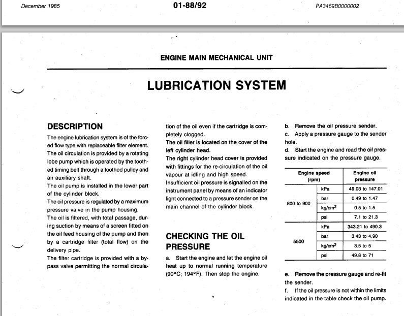

Evo sta kaze knjiga koliko treba da bude.
Postovi: 11559
Re: Uticaj kilometraže na motor ("koliko može da pređe")
Dragvorl, ovo za 75? Onda je kul, pola bara na leru zagrejan.
Postovi: 25120
Za 75, da.
