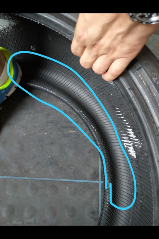

Jel ovo moze da se krpi i kako? Run flat 21’
Postovi: 7725
Re: Run-flat gume
Zvanicno ne bi smeo da krpis, a nezvanično bez problema. Moje kolege su imale par raspravki, ali u Holandiji možeš I da kukas. U Nemackoj tesko.. I naravno koliko si vozio sa ispunpanom gumom da je nisi dodatno oštetio..
PS: Ja sam moju runflat gumu (mada manju ako to ima veze) sa sličnim predmetom zakrpio bez problema..

Ako nisi vozio na prazno mozes.

Update - zakrpljeno toplom vulkanizacijom (tzv peglom) u Kemoimpexu. Guma preko noci ispustila samo 0.2 bara a i runflat je, vozeno 2km do vulkanizera. Hvala na odgovorima
dag81
Postovi: 7642
Re: Run-flat gume
Post od dag81 »
To je najbolji nacin krpljenja gume,kad se ziva guma zatopi.
BRABUS
Postovi: 546
Re: Run-flat gume
Post od BRABUS »
Posle nedelju dana i 1500km predjenih, krene da mi ispusta 0.1 bar dnevno dok stoji, u voznji nista
Skinu danas gumu, kad ono pukla cela po obodu iznutra
Nigde nema iste takve nove u Srbiji, tako da ne gine zamena obe ako

Ko je proizvođač gume?

swemir napisao: 07 Jul 2021, 21:47 Ko je proizvođač gume?
Bridgestone Alenza 001 je u pitanju
@ftj slazem se skroz s tobom. Da je normalna guma, znao bih kad da prestanem da vozim a ovako macka u dzaku sve dok se ne raspadne skroz
