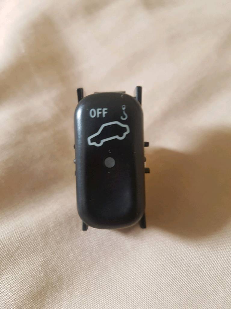

Da, promena nagiba veca od 1,5 stepeni aktivira alarm.
Kosta 30tak evra opcija i moze na gotovo svaki alarm da se doda. Koristi se 20tak godina.
Re: Koji turbo benzinac za 4500-5000
Mečka to imala kad Audi nije znala šta je alarm :mrgreen:
Postovi: 9843
ovo za mecku znam, ima moj komsija staru c klasu i ima ovo
