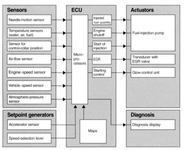

Setivsi se ove raprave slucajno sam naleteo na semu ECU-a.nuk napisao:sebekkg napisao:gledajte ovako, ecu, jeste procesorska jedinica, ali je u sustini hdd u kome su upisane sve postavke, i postoji procesor koji barata sa podacima koje dobje/kolicina smese....,a obradjuje ih po zadatim uslovima, koje je proizvodjac dao. U slucaju da se ne sto sje8e sa memorijom, to se najprostije moze vratiti image-toolom, za takvu vrstu memorije, sto je i logicno, a sam procesor ne moze se pokvariti, jer se njemu ne menjaju fizikce a ni naponeske postavke. osim ako ga neko fizicki zezne ili sta vec.
to je neka logika, s sad je jedino pitanje opremljenosti domacih tunera, da li imaju taj img file, i da ga u slucaju bagovanja memorije ili ti prelazak u RAW stanje, moze uploadovati SLIKU standardnu, i onda ides dalje.
Nije bas tako,
svaki ECU sadrzi procesor i eeprom izmedju ostalog, procesor je upravljacka jedinica a eeprom je memorijska.
Procesor manipulise podacima iz eeproma koji se u ovom slucaju menjaju. Sadrzaj eeproma mora biti programski skladan radu procesora i njemu se prilagodjava

@ drag vidis da sam lepo rekao kako funkcionise, hvala za potkrepljivanje shemom.

a sto se tice komentara drugog, jeste za shemu, koja potvrdjuje sta sam rekao na predhodnim stranama za princip funkcionisanja ecu-a, i samog straha od chipovanja....
