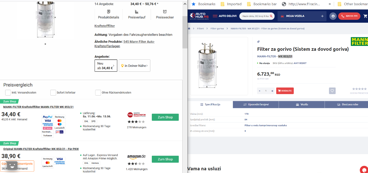

Evo malo cena Njemacka vs Srbija.
sebekkg
Postovi: 11125
Re: Koje proizvodjace delova izabrati?
Post od sebekkg »
Ovo departo? Ma kod nas šiju sa cenama, ja sreća pa imam od druga popust na delove pa izadje slično kao u nemačkoj.
Postovi: 24957
Idealo
