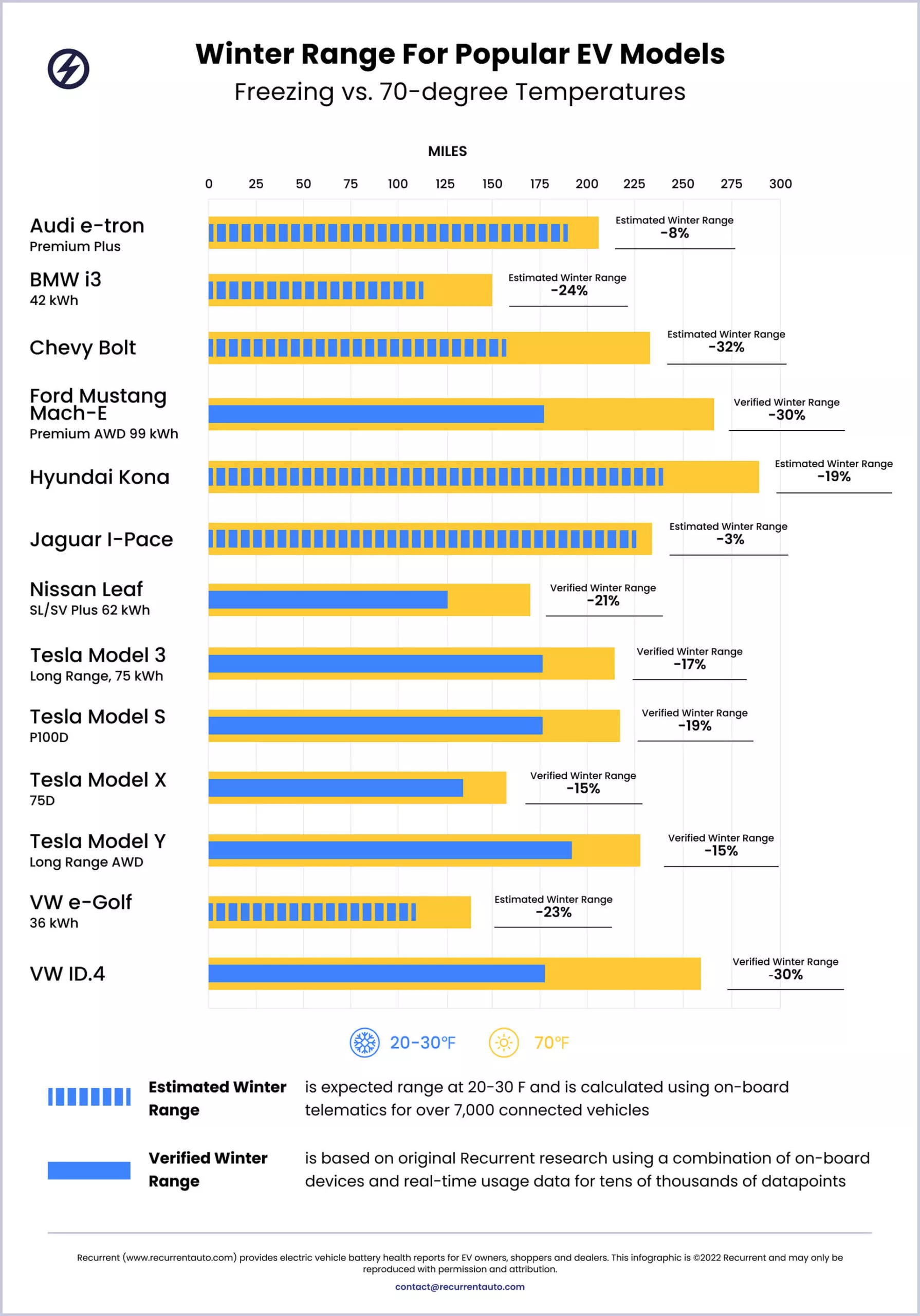

Evo nekog range testa. Na 11om minutu pocinje da puni potpuno praznu bateriju. Pri kraju BMS pokazuje 98% napunjenost i 31kW, a baterija je 29.6

Nije bas realan test, mada ni ne mogu da ga naprave dok spoljna temperatura ne bude tih -20c. Auto autonomiju izracunava na osnovu predjenih prethodnih km, mozda nekih 200km npr. Ako si tih 200km presao na 10c, nece mnogo smanjiti domet ako stoji na -20c.
Ja u praksi imam domet od 350-370km, sa istom voznjom kad je oko 0c domet je 250km-270km, kad je bio onaj mali minus to je vec blize 220km. To mu vec dodje 40% manje. Voznja, tj prosecna brzina ie identicna, sa tim da se prosecna potrosnja povecala sa 14.5kwh na 18 ili 19kwh.
