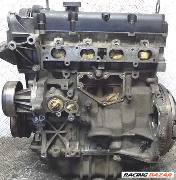

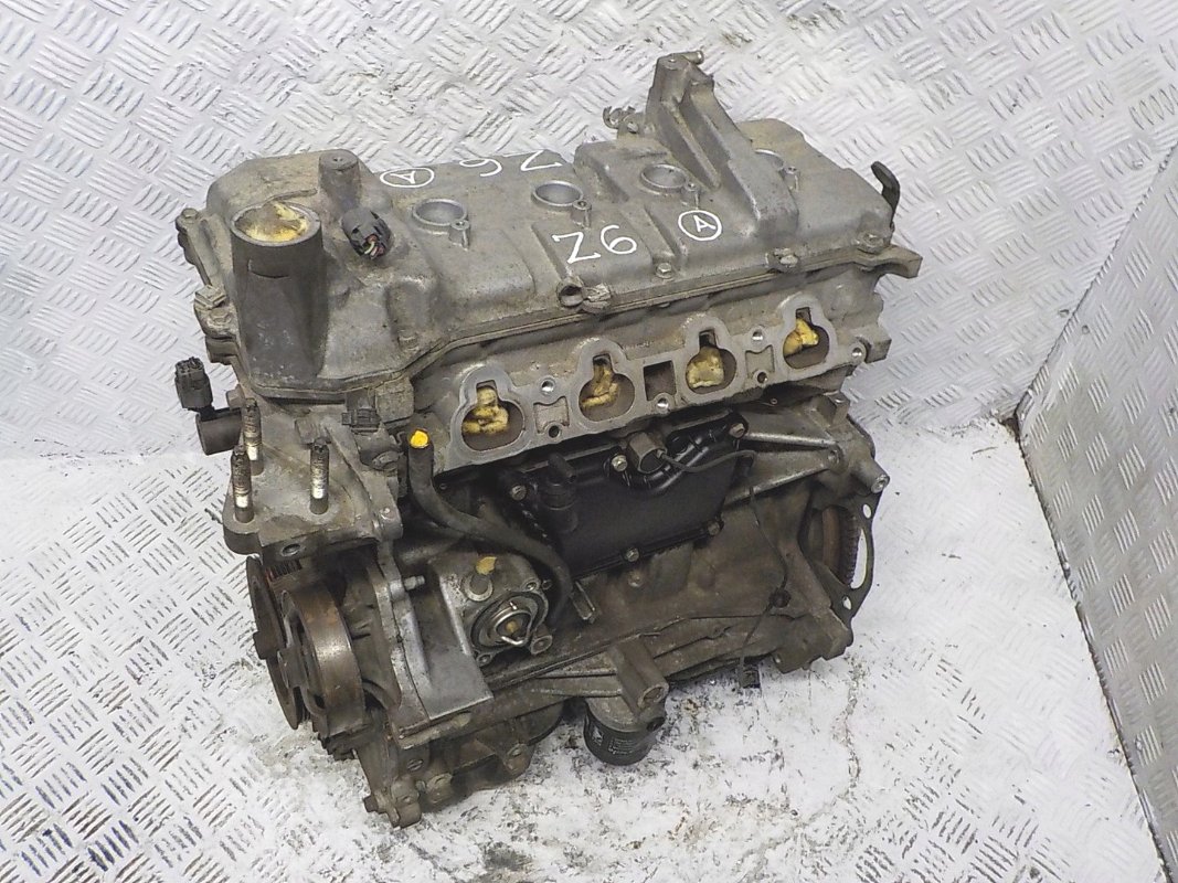

Ne znam na kog forda mislis, ali fokus mk2 i mk2.5 u 1.6 varijanti nema lanac nego kais, a ni ceo motor nije isti kao mazdin koji ide u 3ku, evo slike mazdinog i fokusovog motora....dizel motori su manje vise isti ali benz ne....mazda 2 koristi motore 1.4 i 1.6 kao i ford koji su razvijani sa yamahom, to su motori na kais, idu u fusion, fiestu, fokusa

Ford Motor 2.0 benzinac, ima lanac.
Ovo sto je ljubitelj napisao, potpuno tacno sve do reci.

pa jel mi pricamo o 2.0 motoru ili sta??? ja uporno potenciram 1.6 motor od pocetka i to je bila tema, ne treba mesati babe i zabe, 1.8 i 2.0 motori jesu mazda-ford varijanta, ali 1.6 nije
