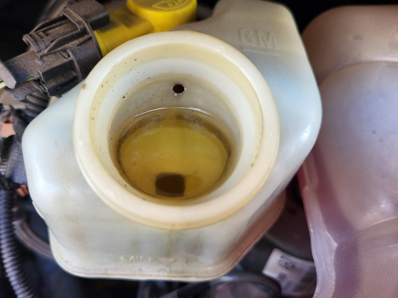

Re: Opel Astra J, 2010 1.6 115hp A16XER - propada pedala kvacila
Evo sad su mi ovi zamenili ponovo ulje, malo bolje izgleda ali nije to fabricki cisto.
Praticemo situaciju sad ali nakon probne voznje deluje ok ali zena je strucnjak da reproducira problem, meni nije uspelo za ovih par dana.
