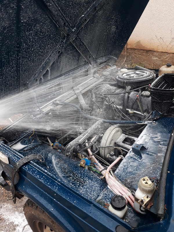

Ovo na slici je Niva ako se ne varam, Nema ni E od elektronike....a i pravljena je da roni i pod vodom....
Prao sam i ja razne motore i nisam imao problem ali mi isto tako dolaze motori koji uopšte nisu prani, a ni videli vodu pa imaju raznih elektro problema.
Bolje sprečiti da voda udje gde ne treba nego posle lečiti i tražiti otkud silne greške dostavlja dijagnostika.
