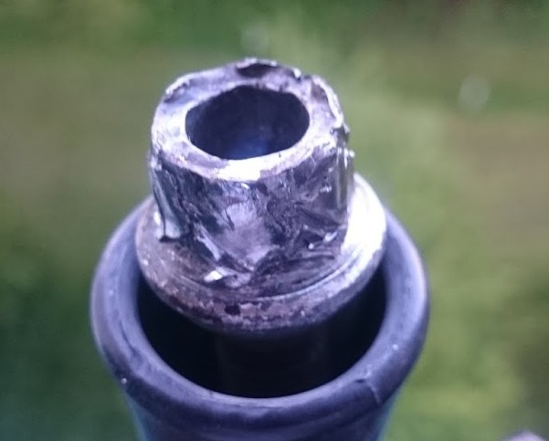

Kljuc je polomljen tako sto je vulkanizer zategao srafove toliko da sam ja sa 130kg skakao po kljucu i na petom pukao :)
I to oridjinale Benz kljuc, serem im se u Kinu :)

Au jbt, kako je guma ovako stradala!? Koji je to model i koliko je stara?

Umem i ja to, kad sivonje moraju da zavrću Šrafove bez moment-ključa.

passenger napisao:da ne probate u pogrešnu stranu vas dva, pa zato puca? :mrgreen:
Ma jok, nego imam All Season gume pa nisam skidao točkove tri godine. Poslednje skidanje točkova je bilo u Srbiji pošto sam upao u neki krater na lokalnom putu pa sam morao da balansiram iste, a onaj tantuz u KGu je izgleda samo zavrnuo kao volina, bez moment-ključa. Treba da zavrne sa 120-125Nm, a ovaj ih je zakucao izgleda sa 500. Toliko je sve bilo zalepilo da nisam mogao ni felne da skinem sa glavčine točka, pa sam odvrnuo sve šrafove za po jedan krug i vozio po garaži dok se felne nisu odvojile.
A ovaj pojedeni šraf sam odvrnuo spiralnom glavom http://tinyurl.com/lt8a8s7 i veoma velikom upotrebom sile.
