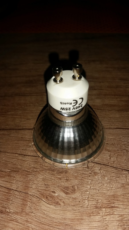

I još pitanjce. Zamenio bih dve u aspiratoru za šporet. One su oblika GU10, ali mislim da nisu GU10. Ne piše koje su, samo 25W. Koje bi mogle biti?

U aspiratoru su najcesce obicne "minjonke" iliti E14.
Re: TV - Audio - Video - bela tehnika
Ista je kao GU10. Poneću je sa sobom sada, idem da kupim. Možda i jeste GU10 :kafa:
Delija
Postovi: 18946
Post od Delija »
Ma jeste. To je GU10.
