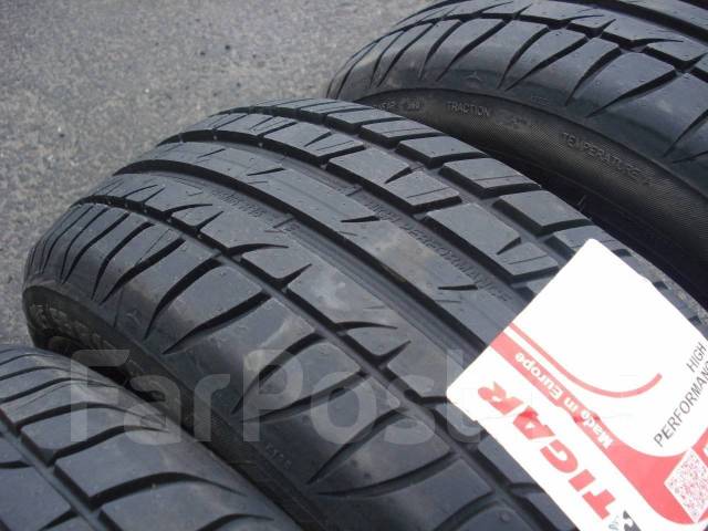

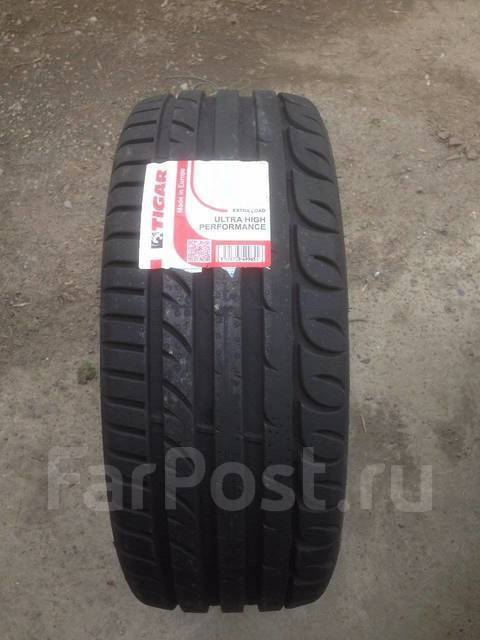

Bolje su u odnosu na syneris. Syneris traje do 20k km i na synerisu se obiju spoljne ivice i moze da se baci. UHP se trosi ravnomerno i generalno dosta duze potraje od synerisa. Konstrukcija gume je promenjena, smesa mozda.

Najavljeno je da će sve biti promenjeno, videćemo.

Neće ih biti u 16''.

High performance 16 ,
ultra high performance 17+
