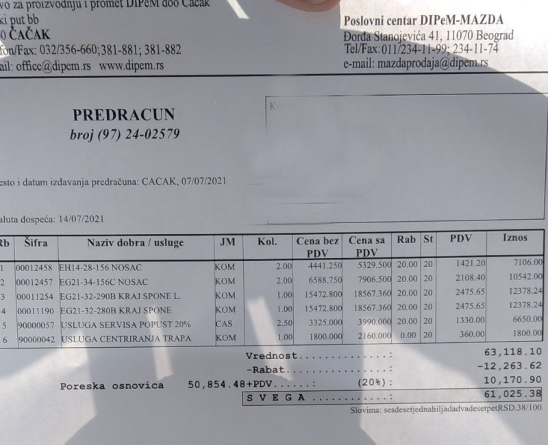

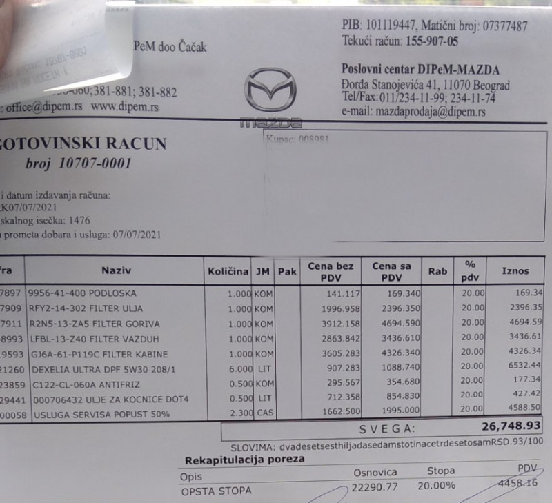

cena malog servisa za mazdin 2.2 motor
a ova je cifra za gumice balans stangle i krajeve spona, bas preterano
menjanje spona i gumica stangle jedva nesto malo skuplje sto se rada tice nego zamena ulja i filtera a koliko veci posao
Re: Servis - Razno
Filter ulja 20 Eur, filter vazduha 30 Eur, filter klime 36 Eur...
Da stavljaju platinu, bilo bi jeftinije. Što je najgore, makar jedan od filtera nije ni pipnut., ali je uredno naplaćen. Posebno je zabavno ovo "dolivanje" antifriza i kočione tečnosti, da je moj auto insistirao bih da mi objasne kako/zašto auto gubi tečnosti.
Podloška 1.43 Eur

Re: Servis - Razno
Ok je cena malog servisa.
Nego sta je sa sponama,? Koliko auto ima km?
Re: Servis - Razno
Nista nije naplaceno a da nije ugradjeno auto se kod njih odrzava valjda od pocetka, mislim da je kupljen nov u srbiji a cene delova jesu jake ali jbg tako vlasnik hoce bar sto se tice tih redovnih servisa jer na to ima i garancija. Za dolivanje antifriza nisam pitao a kociona tecnost je promenjena nije dolivana.
Auto ima oko 210.000km, spone nisu hitne za zamenu ali pozeljno je promeniti ih.
Re: Servis - Razno
Garanciju ima od svakog servisa (na papiru) ali je prilično diskutabilno kako bi se realizovala za npr. filter kabine ili filter ulja.
Šta se tu garantuje??
A cene su neverovatne, filter kabine sa nekakvim anti (gljivica, budji, itd) premazima sa aktivnim ugljem je u nabavci reda 500-600 dinara (doduše za PSA program), kraj spone je ispod 15 evra za maltene bilo koji auto (OEM) a ovi drugi aftermarket su još jefitniji.
Jel bio udaran auto (fizički oštećene ) u spone ili tek tako su za zamenu? Očekivao bih da Mazda ima bolji kvalitet.
Ali ako vlansnik baš želi da plaća 5 i više puta skuplje deo što da ne, izbor postoji a uvek je bilo (i biće) takvih mušterija koje ovlašćeni samo čekaju na penalu.
Rad/ usluga je jedna stvar i to ne volim da komentarišem cenu jer svako ceni svoj rad kako misli da treba ali za materijall/ robu smatram da je bezobrazno sa takvim marginama bilo šta prodavati. To obrtanje (robe, bez dodavanja ikakve vrednosti iste) kroz papire po žestoko uvećanim cenama je jako loš manir,ostavlja gorak ukus nepoštovanja prema klijentima.
Barem meni je neshvatljiv taj odnos.
