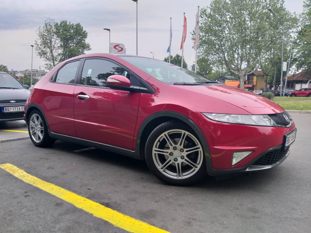

Registrovao Civica danas. Sve ok sem što su palamudili oko konvertovanih maglenki u DRL svetla, al uvideli su grešku :)
Postovi: 25087
Re: Registracija vozila
Jel su fizicki drugacije maglenke?
zdushan
Postovi: 2332
Post od zdushan »
Jok. Samo rade stalno dok je na "auto", kad se smraci modul automatski pali oborena a ova gasi.
I ne mogu vise da se upale namenski kao maglenke, to ih je mucilo..

Postovi: 25087
zdushan napisao: 21 Dec 2021, 20:41 Jok. Samo rade stalno dok je na "auto", kad se smraci modul automatski pali oborena a ova gasi.
I ne mogu vise da se upale namenski kao maglenke, to ih je mucilo..20200505_153631.jpg
Ja imam slicno, doduse kada se manuelno upale oborena onda se gase dnevna. Ali se dnevna (bila to maglenka ili duga svetla) mogu nezavisno ukljucivati.

zdushan
Postovi: 2332
Post od zdushan »
dragvorl napisao:
Ista stvar. Kad manuelno upalim oborena, maglenke tj drl se ugasi. Na auto modu isto.
A maglenke kao takve više nemam.
Mozda ima neki modul koji bi sačuvao tu opciju al koji će mi realno...

Post od Dare4x4 »
Po važećim pravilima, to je prepravka vozila i ne bi smeli takvo vozilo da ocene kao ispravno već se tehnički pregled prekida u trenutku uočavanja prepravke i vozilo se šalje na atest ili vraćanje u prvobitno. To u slučaju redovnog tehničkog. U slučaju kontrolnog, tzv vanrednog, vozilo se proglašava neispravnim i policija oduzima tablice.
