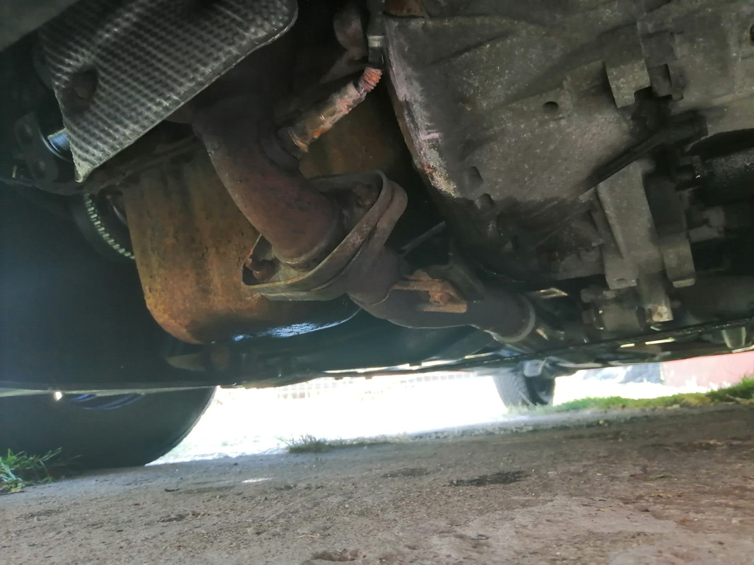

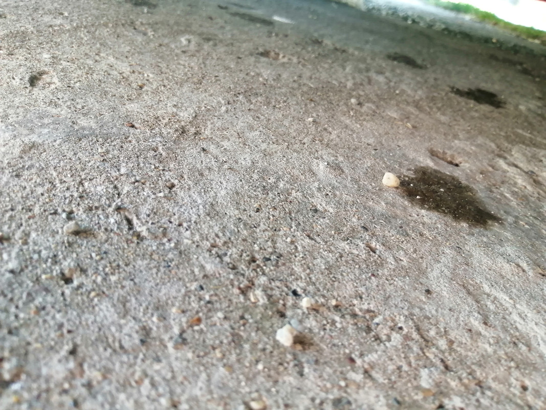

Mare99
Postovi: 29
Pridružio se: 03 Feb 2021, 10:40
Re: Servis - Razno
Post od Mare99 »
Pozdrav...
Pre neki dan sam primetio da curi ulje,a ne mogu da ocenim odakle posto se nerazumem...
Ovde sigurno zna neko bolje...
U pitanju je Grande Punto 1.48v
BigMazzy
Postovi: 1992
Re: Servis - Razno
Post od BigMazzy »
Пропишао неки семеринг па се слива или дихтунг картера
Dare4x4
Postovi: 3889
Re: Servis - Razno
Post od Dare4x4 »
Koliko je rđav karter, možda ga je probušila korozija
Mare99
Postovi: 29
Re: Servis - Razno
Post od Mare99 »
Znaci verovatno menjati karter ?
I ja sam odma posumnjao zato sto je ocajan...
BigMazzy
Postovi: 1992
Re: Servis - Razno
Post od BigMazzy »
Слини на више места тако да више сумњам на неки семеринг
