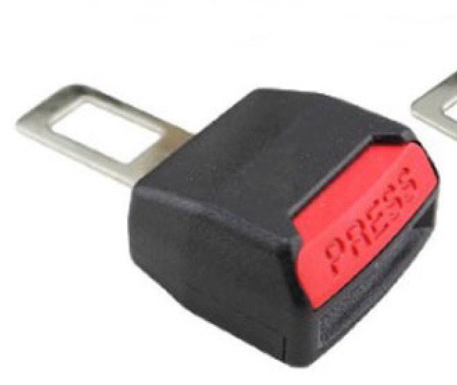

OMP napisao: 21 Avg 2021, 13:31 Jel ima neko ideju da li je i kako moguće resiti problem kopče pojasa. Dešava se to da kad ukopča pojas, kopča lepo drži ali prijavljuje signal kao da je odkopčan, kad se pritisne rukom kopča signal prestaje ali kad se pusti opet pišti, kao da je dobilo neki luft ili se nešto izlizalo u onoj kopči pored sedišta? Fiat je u pitanju ako je to uopste bitno.
Klasika, luft je u mikoprekidaču/kontaktu, za početak probaj da sa elektronik kontakt sprejom probaš da očistiš od oskidacije kontakte u kopči.
A posle toga otvori kopču i nekim špic klještima malo smanjiš zazor odnosno pojačaš oprugu.
Više puta to nameštao, uvek bilo uspešno.
I proveri masu same kopče, tj da li se zatvara strujno kolo jer i tu hoće da se prekine žica/ otpusti šraf koji dovodi masu.
Takodje ako je u kopči ugradjena sijalica i ona može da napravi takav problem, potrebno je zameniti sijalicu u kopči (mada mislim da Fiat nema tako sofisticirano rešene kopče).
prskao sam WD i nista, nema sijalicu u kopci a za sad sam nasao resenje, premostio sa ovim....
...iz nekog razloga kad ovo udenem ne pisti tako da ok dok radi ako opet pocne da zeza videcu da cackam originalnu kopcu
