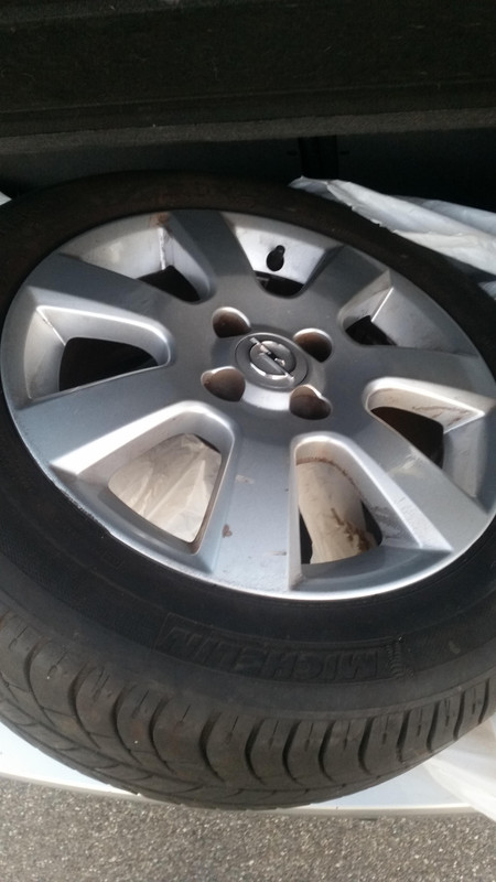

Evo felgi:

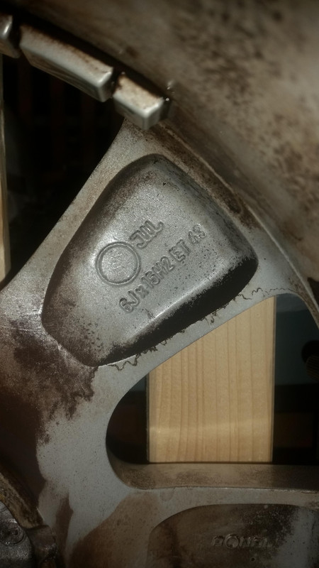

Može se uglavi 195 50 guma?
na wheel.size stoji za 195 50 da ide felga 7j
Postovi: 20680

Ne bih da mračim, ali za 6j nema 195
Gume su mi u "kasi", ali ne naručujem dok ne potvrdim da mogu

Heinz, 3 i 4 kolona dimenzija su za SUV vozila, i tu idu felne kriminalno uske.

Našao sam par kalkulatora koji kažu da može 195 50 na 6jx15. Naručujem

Sve moze ali nije to to.

Pa šta onda na ovu felgu?
Postovi: 20680
Re: Zimske gume - da ili ne?
To je OEM felna za Corsu? Stavi fabričku dimenziju.
