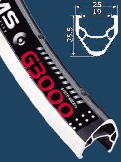

snork
Postovi: 4940
Re: Biciklizam
Post od snork »
Nidža je u pravu, danas su dobre felne mnogo jeftinije nego nekada, a duplozidne više nisu nikakav luksuz.
Od evropskih proizvođača bih preporučio holandski AlexRims, nije firma sa tradicijom kao Mavic, ali su odlični i jeftini. Ja već desetak godina imam ovaj njihov model (ali 26", ne 700C kao što je prikazan na slici):
Masa je nekih 600 g po komadu - sad će Paja reći da su teške ko tuč. :mrgreen: Šta da se radi - mala masa i velika čvrstina su suprotstavljeni kriterijumi, teško je naći i jedno i drugo po razumnoj ceni.
Paja
Postovi: 14752
Garaža: Superb
Lokacija: Beograd, Zvezdara
Re: Biciklizam
Post od Paja »
Naravno da su teške ko tuč. :kezo:
700C obruči do 450 grama su više nego dobri. Ima dosta proizvođača modele u toj masi, a cene su oko 50€ komad.
Sad bez zeznja točkovi i gume odnosno njihova masa su nešto što se strahovito oseti, tako da ako se kupuju ili pletu točkovi o tome treba voditi računa.
