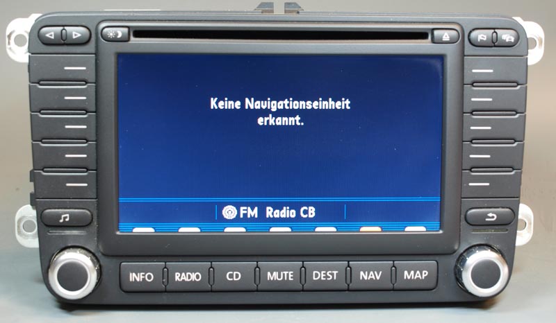

Post od Rolla »
Zna li neko koje su opcine za dodavanje bluetooth-a ili aux-a na ovu vw navigaciju?
