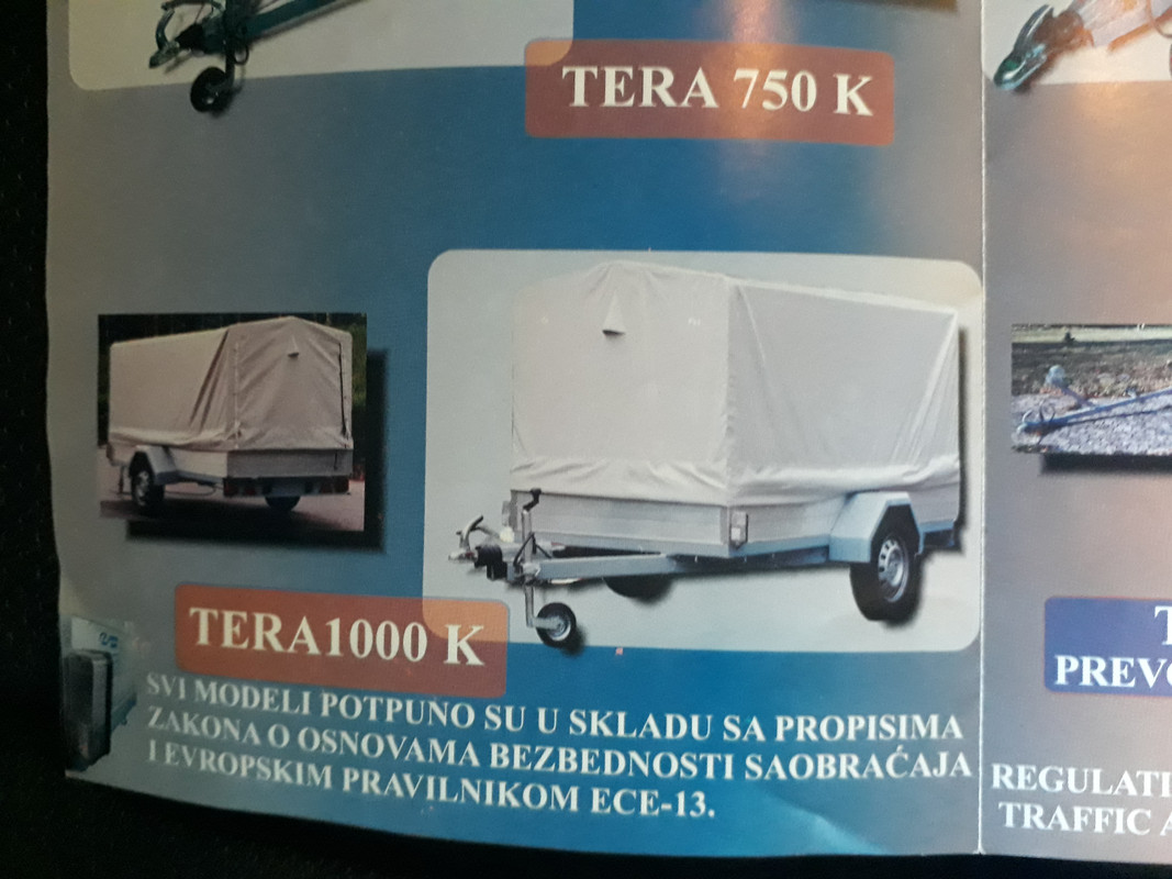

Da li možda znaš od kog datuma prve registracije, pošto po tome gledaju?Markoni napisao: 03 Avg 2022, 20:39 Prikolica do 750 kg ne mora imati rikverc svetlo, a svetlo za maglu mora svaka.
Moja prikolica je 2003. ali u saobraćajnoj piše da je prvi put registrovana 2011. Pokušaću u policiji da ispravim taj podatak ali rekoše mi da moraju da traže dokumenta u arhivi, a pitanje je kada će to naći i da li još čuvaju.
Poslao sam ovima sa tehničkog katalog iz kog se vidi da se prikolica fabrički tako pravila ali neee, nema to veze

Mislim da godina prve reg. nema veze u ovom slučaju.
https://www.pravno-informacioni-sistem. ... octype=reg
Члан 50.
Светла за вожњу уназад морају бити уграђена на свим прикључним возилима, осим возила врсте O1, R и S, на којима могу бити уграђена. Светла за вожњу уназад морају бити изведена тако да дају светлост беле боје, према једнообразним техничким условима.
Удаљеност горње ивице светлеће површине светла за вожњу уназад може износити највише 1,2 m, а удаљеност доње ивице светлеће површине таквог светла може износити најмање 0,25 m од површине пута.
Светло за вожњу уназад, мора имати прекидач који се аутоматски укључује у моменту укључивања хода уназад, и то кад је у електричној инсталацији омогућен рад мотору.
Члан 50.

Hvala ali ja sad nađoh i ovo:Heinz napisao: 03 Avg 2022, 22:32 Mislim da godina prve reg. nema veze u ovom slučaju.
Члан 50.
Mislim da je to član koji mene zeza zbor pogrešnog datuma prve registracije.Члан 59.
На возилима први пут регистрованим у Републици Србији након 1. марта 2011. године морају бити уграђена и изведена задња светла за маглу према једнообразним техничким условима, осим за возила врста L, T, Tm, TR, C, R, S и K.
