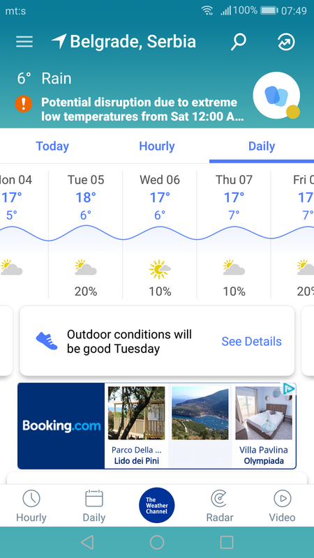

Gledajuci prognozu zima je uveliko gotova. Sumnjam da ce u Martu biti neka niska temp. U Martu vec mogu da se stave letnje.
