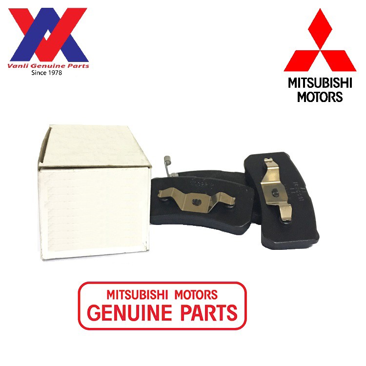

Šta bi mogao biti uzrok lupkanja kad se koči posle promene smera? Konkretno, ubacim u rikverc, vozim unazad, i kad krenem da kočim čuje se samo jednom kao vrlo slab udarac medal o metal, i to samo pri prvom kočenju. Ako nastavim da vozim u rikverc i ponovo kočim, ne čuje se ništa. Isto se čuje i kad krenem napred posle vožnje u rikverc, prvi put kad krenem da kočim čuje se isto taj slabi udarac, posle ništa. Diskovi i pločice napred i pozadi (Brembo) zamenjeni pre nekih 10k km tj. 5 meseci, sve ok, nema cviljenja itd, klješta rade kako treba, pinovi su podmazani, diskovi nemaju oštećenja itd; točkovi nemaju lufta, ne lupa ništa preko rupa/neravnina, nema struganja pri skretanju... Podizao sam auto, skidao točkove i detaljno gledao, nema ništa očigledno da bode oči.
Re: Servis - Razno
Meni je tako na Micubi bilo, kad je spao neki osigurac plocica, neka kao opruga.
Kad je teško - Bax !
Re: Servis - Razno
moze da bude osigurac plocica, kod nekih modela je limčić kod nekih kajlica i zeger, zica i sl. a neke plocice imaju na sebi ugradjene opruge koje ih podglavljuju da ne lupkaju, proveri prvo to dal je sve na svom mestu, ne ynam koji auto i koji princip ima
Re: Servis - Razno
Hvala, pogledaću - zadnje pločice imaju kao neki lim na "leđima".
Re: Servis - Razno
i treba da imaju taj lim, da nema njega zveketale bi stalno, koji micubisi je u pitanju?
